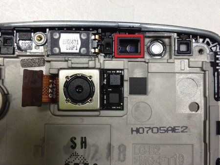

Hat nur temporär geholfen. Da unter Marshmallow mein G3 manchmal nicht mehr aufgewacht ist, habe ich mal wieder eine Sensor Test App installiert und festgestellt, dass der Sensor wieder nicht richtig reagiert.
  1. G3 nach dieser Anleitung auseinandergebaut: LG G3 Front Facing Camera Replacement
  2. Mit einem Wattestäbchen das "Fensterchen" für den Annäherungssensor gereinigt (rot eingerahmt im angehängten Bild)
    • Ich musste ein wenig Watte abzupfen, dass das Stäbchen rein gepasst hat
    • Anschließend habe ich Watteüberreste vorsichtig mit einer Pinzette entfernt
  3. Bei der Gelegenheit habe ich auch gleich noch das Frontkamera Fensterchen gereinigt
Für Leute die schon mal ein Smartphone auseinander geschraubt haben ist das eine eher einfache Reparatur.
