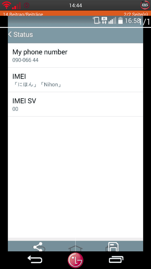

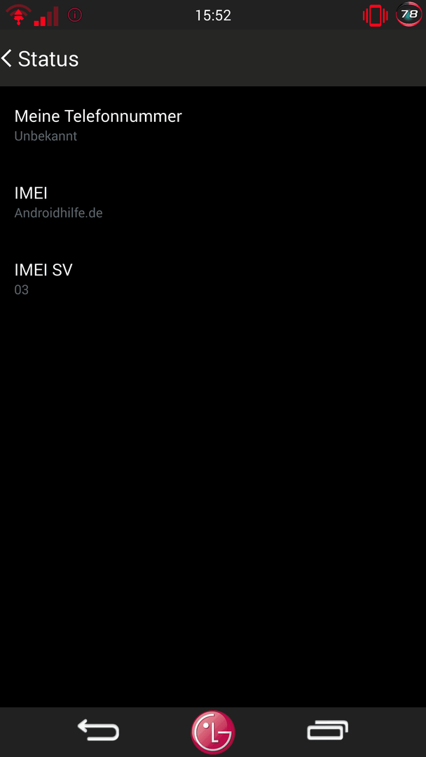

Richtig kann man nur probieren aber wie man sieht geht's.
Reaktionen: Killepitsch und ramsi89
So hier nochmal für alle ungläubigen soeben für euch getestet.
MfG d3rb
