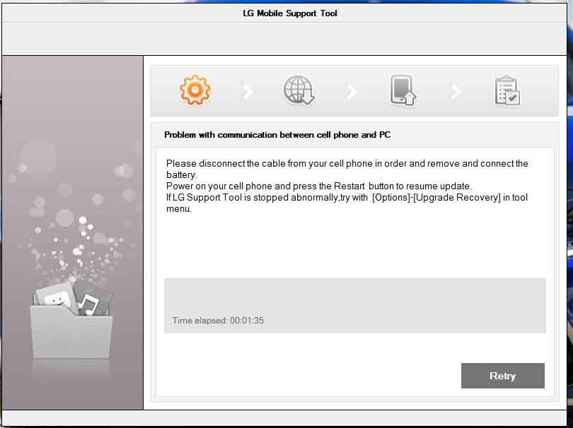

Ich habe es versucht und mir die "Europe D85530B_00_1217.kdz" in den selben Ordner wie die "LGFlashTool2014.exe" kopiert.
Wenn ich die Steps soweit durchgehe, macht er bis 15% und bricht dann ab :(

Mal geschaut was andere zum KERNEL CRASH sagen?
Hast du denn das Original USB kabel?
Hab noch irgendwo im hinterkopf das es bei anderen kabeln probleme geben kann.
Auf dem display sollte ein Port angezeigt werden beim verbinden, da musst du schauen ob es der richtige ist und evtl anpassen.
Müsste im guide stehen, kann aber auch für Developertools gewesen sein. Schon zu lange her.
Akku sollte auch gut geladen sein.
Sonst grabe doch mal etwas und suche einen weg über den Modus auf den internen speicher zu kommen.
Auch hab ich irgendwo was von wegen abgesicherter modus gelesen kann aber nicht sagen ob es für dich in frage kommt.

Kann zwar den Dloas auswählen aber er verliert ja irgendwie die Verbindung bzw. baut doch keine vernünftige auf.

Auch die Änderung des Ports im GeräteManager hat nichts gebracht.
Bei 15% ist Schluss.
