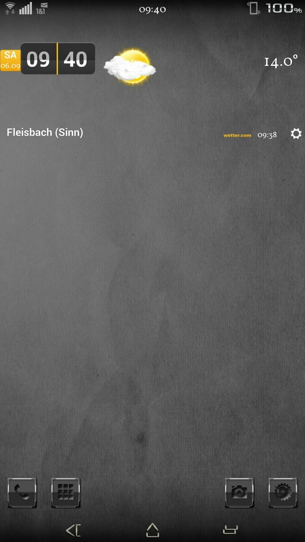

funktioniert bei euch der Mod noch, bei mir läd er keine icons mehr nach bzw runter, es kommt die meldung keine datenverbindung.
mfg
edit:problem behoben
ja funktioniert! löschen und erneut installieren hilft bestimmt!
Bei mir lädt er auch nichts. Schon reinstalliert.
ah du musst x posed framework installieren und unter Module den haken setzten!!
Unter module ist es doch nicht drin..
?muss!
