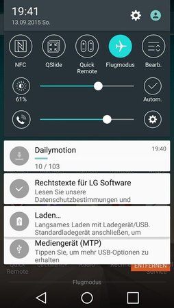

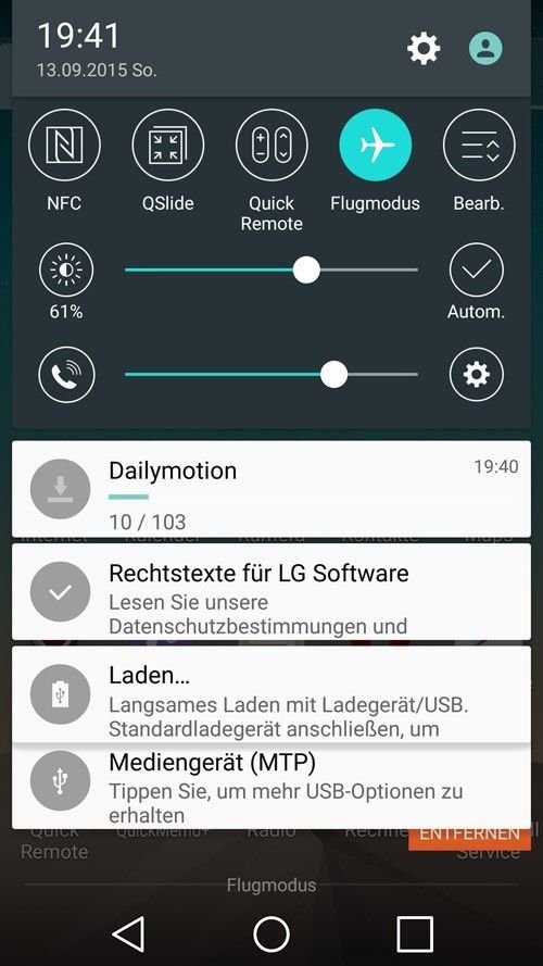

ich wollte heute mein G3 unrooten und auf factory firmware zurücksetzen, damit ich es sauber updaten kann. Ich habe diese mit dem LGFlashTool gemacht und mit einer 3,3 GB großen TOT Datei: LGD855AT-00-V10e-EUR-XX-JUL-08-2014-32G+0.tot (ja ich weiß, selber schuld).

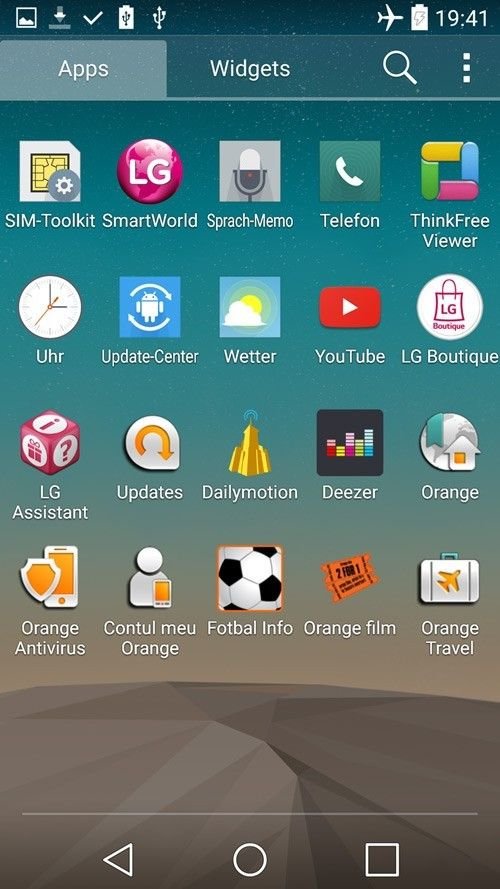

Es hat alles soweit geklappt, nur habe ich nach dem Neustart Bloatware/Apps von Orange PL drauf. Insgesamt werden 103 Apps aus dem Nichts installiert, obwohl ich Flugmodus drin habe und ich mein Google Konto nicht angemeldet habe. Siehe 2 Screenshots, direkt nach dem Erststart nach dem Flashen.
Hardreset hat nichts gebracht und selbst jetzt nach dem ich die echte Factory Firmware D85510L_00.kdz (1,2 GB) mit dem LG Flash Tool 2014 sauber geflasht habe (Upgrade with CSMG Client - CSE Flash) tauchen diese Apps immer wieder auf. Deinstallieren kann man die Bloat Apps auch nicht, nur deaktiveren.
Was habe ich mir da eingefangen, und viel wichtiger: Wie bekomme ich das wieder weg, wenn es nicht mit dem Flashen der sauberen Firmware geht?

Alles läuft wunderbar, das Gerät startet. aktualisiert 142 Apps (dürfte die Anzahl der Stock Apps sein, oder) und Android lädt zum ersten Mal. Sobald ich jedoch zum Homescreen komme, dann taucht wie auf dem Screenshot der Download von 103 Apps auf und es werden Unmengen an Orange PL Apps installiert, obwohl ich im Fugmodus bin und mich noch mit keinem Google Konto angemeldet habe.
Diese werden also nicht aus dem Internet heruntergeladen, sondern sind irgendwo auf dem internen Speicher versteckt (SD Card is draußen), und irgendetwas muss den Befehl zur Installation auslösen.
Wie kann das sein trotz Factory Reset und sauberen Flashen via CSE Flash?? Kommt das aus der Recovery?

Du hast Recht, die Apps kommen von der cust-Partition, die Teil jedes ROMs ist. Deswegen muss aber trotzdem irgendwo der Branding-Provider gesetzt worden sein. Die DLLs waren definitiv identisch.
Da es mit der 2. TOT keine Probleme mehr gibt, muss also die Info Teil der "falschen" TOT gewesen sein.
Nochmal zur Sicherheit gefragt: Problem ist also behoben?
Phiber
Kommando zurück. Nachdem ich meine Simyo Karte eingelegt habe, ging es wieder von vorne los.
Habe danach noch mal ein Factory reset gemacht und ohne SIM gestartet, passiert nix. Mit Wlan und Google Konto auch nicht. Liegt also tatsächlich wie von dir vermutet an der SIM Karte. Aber wieso?
