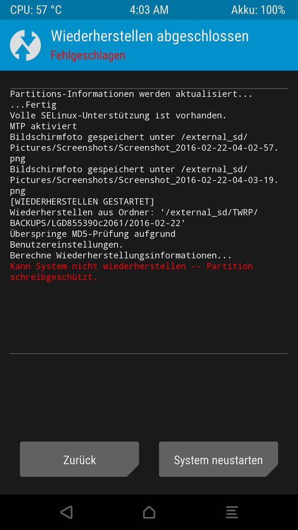

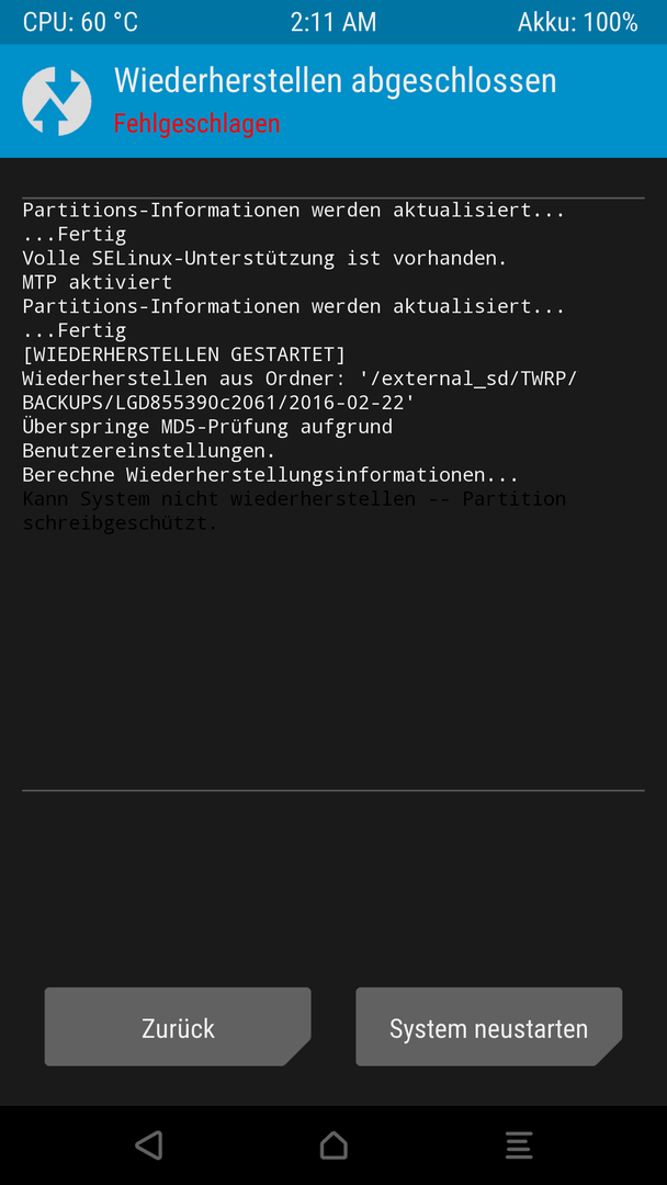

Hallo, bei gibt es das Problem, das wenn ich mit TWRP 3.0.0.0 ein Backup mache, ich es danach nicht wieder herstellen kann. Kommt die Meldung, Partition geschützt oder so ähnlich. Bei wem ist das auch so und was kann ich machen?

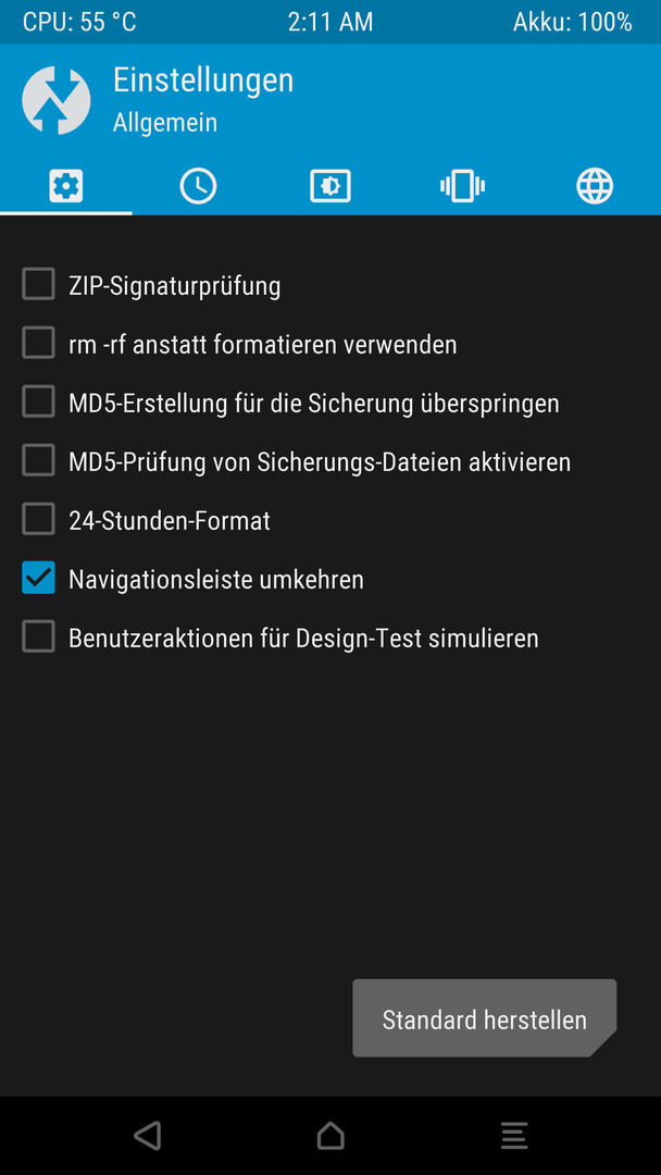

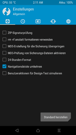

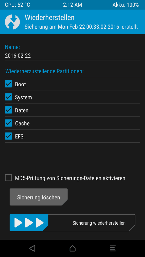

Hier mal ein paar Screens.

Ich habe mal eben einen Probelauf gemacht, es funzt alles bei mir. Ich habe allerdings bei
Einstellung nur bei „24-Stunden-Format“ einen Haken gesetzt!
..und kontrollier eventuell mal den Backup-Ordner, es sollten in einer Sicherung 18 Dateien vorhanden sein!
In meinem Backup Ordner befinden sich 18 Dateien, also das ist es bestimmt nicht, denn mit der 2.8.7 funktioniert es ja, mit den gleichen Backups.
Kann nur irgendwas mit dem TWRP selbst sein :-(
Ich nehme den Hacken mal raus bei der Bedienungsleiste...
Edit:
Habe es versucht, kann es nicht herstellen.
Habe auch das TWRP noch einmal neu installiert, was mache ich nach dem ersten Starten des TWRP...

Ich habe doch mit dem neuen TWRP ein Backup erstellt und das lässt sich nicht wieder herstellen...

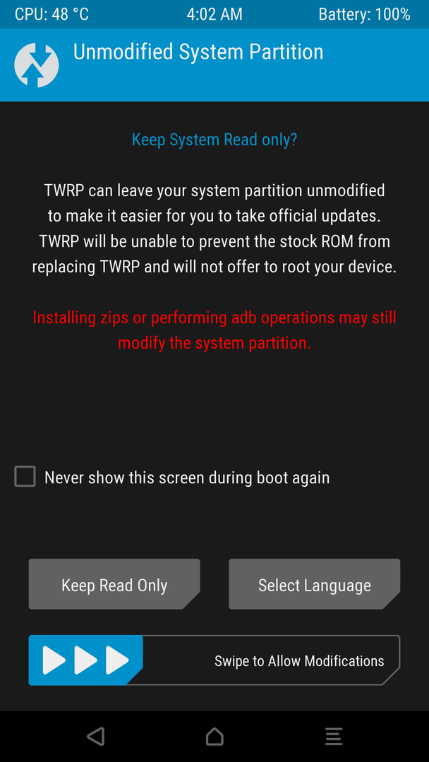

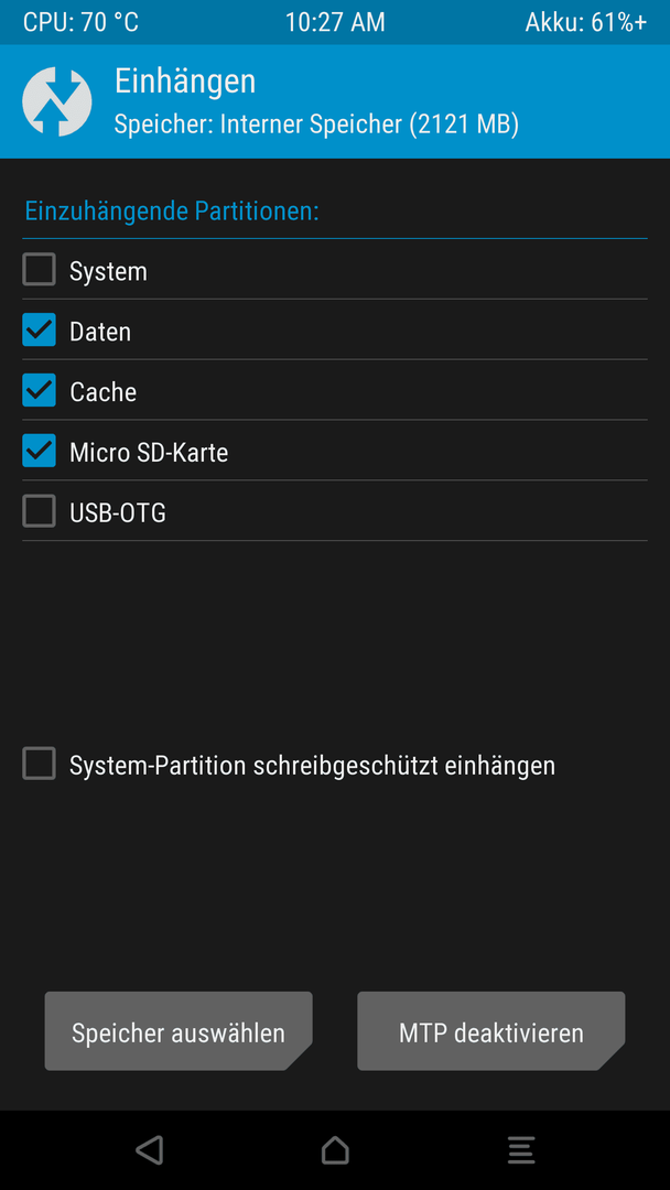

Kannst du bitte mal einen Screenshot im TWRP von den Einstellungen unter "Mount/Einhängen" machen... Ich hab da so eine Idee was das System betrifft! Denn dort scheint der Fehler zu liegen laut error Meldung
Edit: beim ersten Bildschirm (1.Bild von dir) musst du swipen bei der Erstinstallation des neuen TWRP, um Veränderungen am System zuzulassen! Kann es sein, dass du das nicht gemacht hast und er deshalb die System-Partition als schreibgeschützt gespeichert hat? Das wäre die einfachste Erklärung

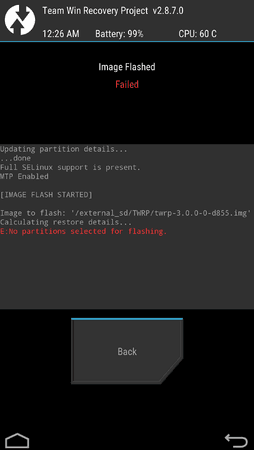

Entschuldigung, aber genau das hat er doch schon!

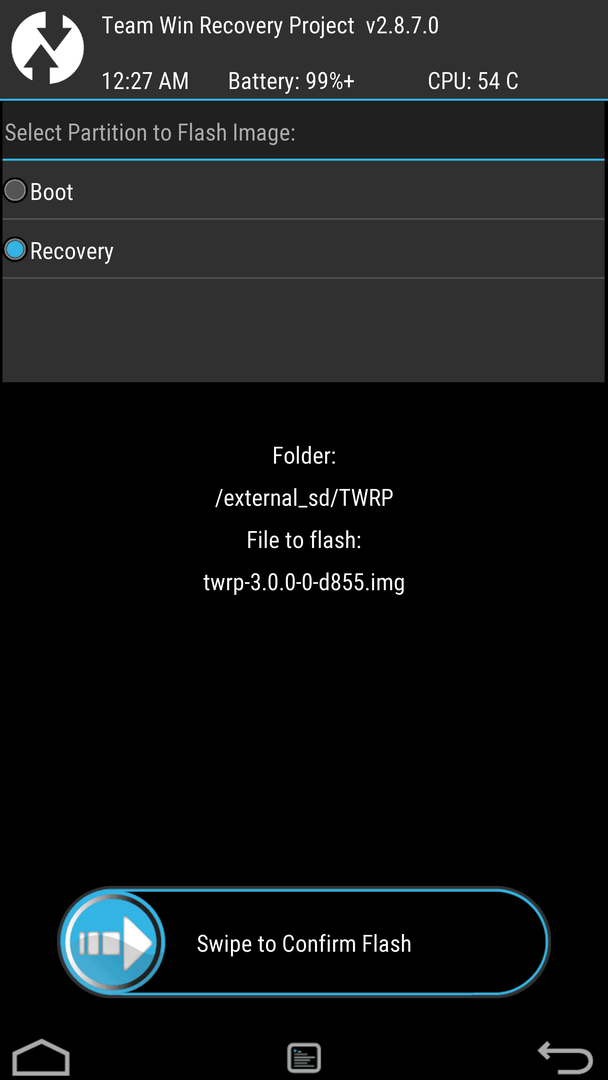

Ich beschreibe noch einmal kurz meine gesamte Vorgehensweise.
1. Ich flashe das TWRP 3.0.0.0 Image, hier kommt die erste Fehlermeldung, siehe Bild 1
2. Ich gehe auf zurück, hier komme ich in die Auswahl der Partition, ich wähle Recovery, siehe Bild 2
3. TWRP geflasht, Neustart...
4. Nach dem Neustart erscheint Bild 3, hier mache ich gar nichts außer Swipen... TWRP ist drauf...
5. Ich gehe in Einstellungen und wähle die Sprache deutsch aus...
6. Bild 4, Screen meiner Einstellungen...
7. Bild 5, Screen - Einstellungen - Einhängen
Ich hoffe das jemand den Fehler nun findet...
