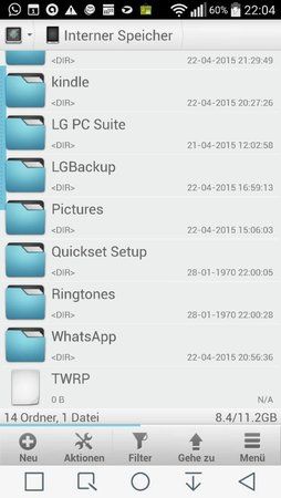

Hmm... Einen Ordner finde ich nicht. Nur den folgenden Screenshot
So,hab den TWRP Ordner nach langem suchen gefunden. Man man man, war der versteckt. :)
Habe ihn, wie beschrieben, nach ext. SD verschoben, probehalber ein, nein zwei mal Restore durchgeführt, beidemale FAILED! :o:what::banghead:
