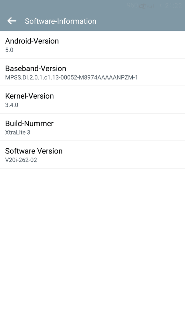

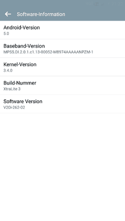

...genau diese Version habe ich versucht zu installieren- mit dem o.g. Fehler nicht möglich...
..welche Version habt ihr denn auf eurem LG-G3?

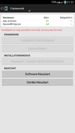

Beim Versuch, Framework zu installieren, passiert nichts. Darüber der Hinweis, dass
"Xposed (noch) nicht mit der Android-SDK-Version 21 oder meiner Prozessor-Architektur (armeabi-v7a) kompatibel ist".
Außerdem noch folgender Hinweis auf Englisch:
"CANNOT LINK EXECUTABLE: could not laod library "libdvm.so" needed by "/data/data/de.robv.android.xposed.installer/cache/app_process"; caused by library "libdvm.so" not found.
Beim Drücken auf den Button INSTALLIEREN/AKTUALISIEREN tut siuch nix.
Wo liegt der Fehler bitte?

Danke für den Tipp. Da tut sich dennoch nix..
Nach wie vor die Hinweise in roter Schrift..
Und:
Versionen Aktiv Mitgeliefert
app_process -- 58
XposedBridge.jar -- 54
Ich habe heute die V20P neu geflasht (notwendig weil zu viel "optimiert") und noch nix installiert,
so auswendig kenne ich die Menüs nicht, so das ich erst mal nicht weiterhelfen kann ;(
Es funktioniert aber 100%ig - einstellen ist aber ehrlich gesagt ziemlich tricky

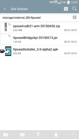

Hast du diese dateien in deinem download ordner?
System app remover downloaden
Lg smartcover und alle 3 wetter apps deinstallieren
Danach xposed apk installieren
Ab in die recovery und die sdk 21 flashen
Profit

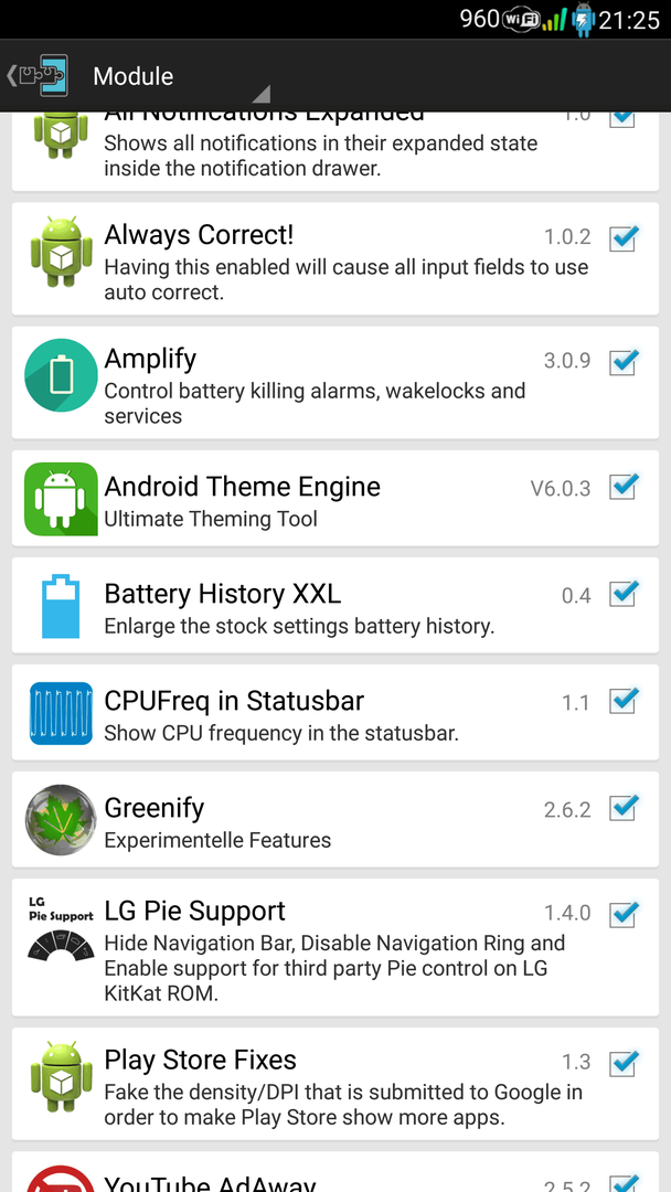

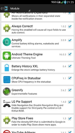

Dann will ich deinen Ratschlag mal befolgen...
Das funktioniert :)
... Hat nicht funktioniert...
Nach wie vor kann ich nichts installieren..
Hab ich etwas vergessen?
Jupp.... Alles reingepackt. Nun in den Recovery-Modus und dort über Install SDK21 installieren....
Wipe Cache danach?
Nein brauchst kein wipe. Beim reboot müssten sich alle deine apps aktualisieren danach kannst du dann in xposed module downloaden.

Vielen Dank; nun hat es geklappt.
Konnte alles installieren und nun mein LG-G3 teilweise modifizieren.
