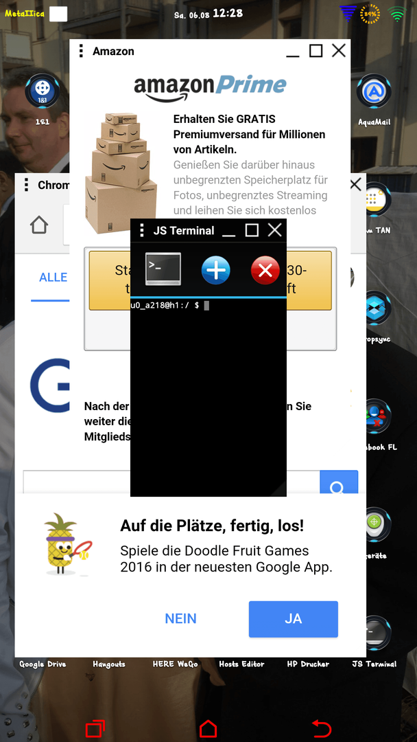

[doublepost=1470484104,1470479214][/doublepost]hier mal ein Screen wie es bei mir aussieht mit Floating Windows
