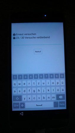

nach dem downgrade auf mm will das Handy ein Pin haben
habe den richtigen eingegeben aber es passiert nichts
Kann mir jemand helfen
Hast du vorher einen kompletten wipe gemacht?
Ja habe ich dann ist es wieder hochgefahren bis dahin
Ok, und es war eine reine Neuinstallation über LGUP? Oder hast du ein "Upgrade" durchgeführt?
ich habe wieder eine 20A KDZ Nougat mit LG Up drauf
danach erst eine 10 c und dann eine 10 e mit LG Up drauf
Hast du unter LGUP bei der letzten Installation "Upgrade" oder "Refurbish" ausgewählt? Falls du Upgrade ausgewählt hattest, installier bitte über refurbish neu.
bei refurbish bricht er immer ab fehler usw
Hallo
Ins Recovery booten und einen kompletten Wipe machen. Dann müsste es gehen ohne diesen komischen Pin.
LG Stefan
