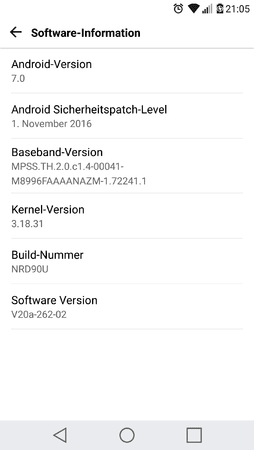

Scheint wohl in der Firmware v20d deaktiviert worden zu sein... auch bei mir.
V20a wenn ich das richtig lese

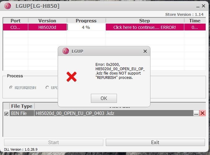

@Novaliz hallo, ich habe das selbe problem hängt bei mir auch im "Firmware Update" Modus fest... Ich wollte von Android 7 zurück auf 6 habe dazu LGUP_Store_Frame_Ver_1.14.3 und UPPERCUT_1.0.0.0 benutzt Da kam diese meldung von Upercut und LGUP

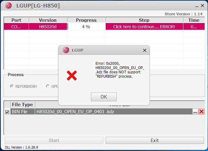

habe das selbe an meinem Laptop versucht und da konnte ich über upercut ohne fehlermeldung LGUP starten und dann kam diese meldung...
so was mache ich falsch??? brauche ich auch die neue dll datei von android 7 und wo bekomme ich diese her...? Es wäre sehr schön wenn ich hier Hilfe bekomme und eine genaue Anleitung... . Vielen lieben dank schon jetzt im voraus !!!!
Du musst uprade wählen.
@Fana, Hallo, was heist das... sorry wo kann ich das aus wählen...? LG
@Fana, alles ok wer lesen kann... Danke für die Hilfe..! Das ging aber nur zurück auf Android 7 wollte eigentlich auf 6 zurück. Manchmal ein Vorschlag...? LG
