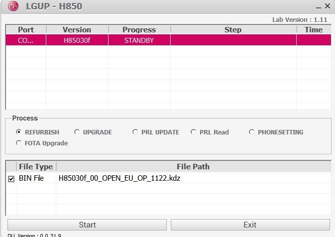

refurbish habe ich auch versucht. Trotzdem "Your device software can't be checked for corruption
Die Lösung: Zwei einfache Befehle um den Bootloop rückgängig zu machen.
adb reboot bootloader
und danach
fastboot oem lock
