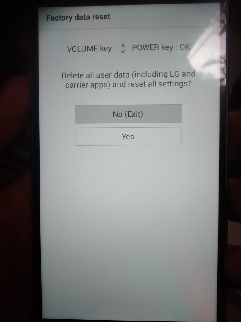

Hi.
Welches recovery programm benutzt ihr?
Ich hab mein handy entlockt, twrp draufgeflasht und gerootet.
Ich weis zwar wie man in das recovery von twrp kommt - down +power drücken, power loslassen und bei logo wieder drücken.
Aber in diesen stock recovery muss ich ja am anfang daten löschen oder ? Denn wenn ich "nein" auswähle, wird das twrp beendet und das system wird neu gebootet.
Ich wollte aber nur eine zip über's recovery flashen.
Die 4ext recovery funktioniert nicht auf dem g5.
Welche könnt ihr mir empfehlen?
Oder ist dieses twrp auch dafür geeignet?

[doublepost=1468499827,1468499188][/doublepost]@bibabutzi
Wenn ich das telefon ausschalte und dann wieder mit down+power ins recovery will, kommt folgender screen zum vorschein.

Nein, sind nicht die falschen Tasten, schon richtig so.
Wenn TWRP drauf ist, dann wird es mit Auswahl von 2x Yes gestartet.
Wenn nicht, dann wird das Stock-Recovery gestartet und das G5 wird zurückgesetzt.
Eine extra App ist also nicht unbedingt notwendig.
Reaktionen: sartorius
@sartorius:
wenn du über die Tastenkombination ins Recovery willst (wenn TWRP installiert ist), erscheint immer dieser Dialog, einfach 2 mal mit yes bestätigen und dann bist du im TWRP.
Und auch wenn es da steht, gelöscht wird dabei nichts.
Gelöscht wird nur beim LG recovery.

Das ist ja echt komisch. Kann man das irgendwo offiziell nachlesen? Ist wirklich unangenehm, da yes einzugeben
Bearbeitet von: Janity - Grund: Vollständige Direktzitate sind an dieser Stelle durch direkten Bezug auf vorangegangene Posts nicht nötig. Bitte beachten!/Janity
Ja kann man nachlesen. Steht in den beiden Posts über dir.
Aber wenn du uns wirklich nicht glaubst:
War übrigens bei g2/3/4 auch schon so.
Wollte nur verstehen, warum das so ist :)
Bearbeitet von: Janity - Grund: Direktzitat entfernt, bitte Forenregeln beachten. Danke! /Janity
Ist halt so ^^
Diese Auswahl ruft eben erst das Recovery auf. Deswegen bleibt sie bestehen wenn du ein anderes Recovery flasht.
Wo bei anderen Herstellern noch eine Auswahlmöglichkeit in einem Menü besteht, hat bei LG das Recovery einzig und alleine die Funktion das Gerät zurückzusetzen. Warum auch immer.
Aber ja, ist sehr komisch und mir hat es auch schonmal mein G4 damals zurückgesetzt weil ich dachte ich hätte TWRP drauf. War aber eben nicht so :/
Deshalb immer überlegen ob du auch wirklich ein Custom Recovery drauf hast. Ansonsten geht das schnell ins Auge...
