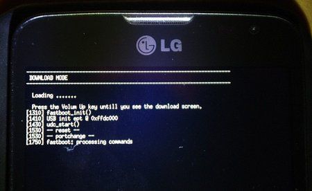

4. PC und L90 im Duett - Fastboot-Einsatz
Am ausgeschalteten L90 die "Lautstärke-höher"-Taste drücken und während dessen das immer noch ausgeschaltete Smartphone per USB mit dem PC verbinden. Das L90 bootet nun automatisch in den Fastboot-Modus und dokumentiert dies mit entsprechenden Meldungen auf seinem Display.
Ob das L90 im Fastboot-Modus vom PC erkannt wird, klärt die Eingabe
fastboot devices
Im CLI-Fenster sollte als Ausgabe eine Buchstaben-/Zahlenkombination, gefolgt vom Wort fastboot zu sehen sein.

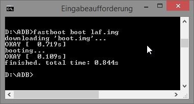

Um temporär den LG-Download-Modus wiederherzustellen (und bei der Gelegenheit gleichzeitig die Integrität des "laf.img"-Backups zu testen), kopiert man in das ADB-Verzeichnis (in dem sich auch die Fastboot-Exe befindet) das zuvor erstellte Backup "laf.img". Dann genügt im ADB-Verzeichnis des PC per CLI der Befehl
fastboot boot laf.img
Dies transferiert die Image-Datei vom PC in den RAM des Smartphones und bootet daraus temporär den LG-Download-Modus. Fastboot bleibt auf dem L90 dabei unangetastet. Will man dennoch (aus welchen Gründen auch immer) dauerhaft zum Download-Modus zurückkehren, erledigt dies
fastboot flash laf laf.img

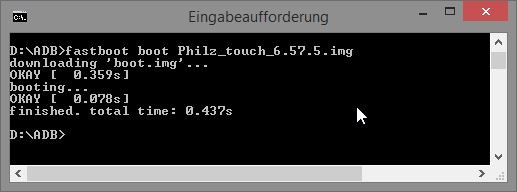

Analog lässt sich auch eine Custom-Recovery (zB. mit dem Namen recovery.img) für Testzwecke temporär bis zum nächsten Neustart mit
fastboot boot recovery.img
oder eben auch dauerhaft mit dem Befehl
fastboot flash recovery recovery.img
in der entsprechenden Partition des L90 installieren.
