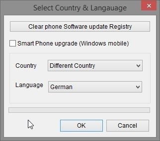

Dies führt wiederum zum nächsten Fenster "Set Country & Language", in dem "Different Country" und bei "Language" "German" ausgewählt wird.
Nach "OK" startet das LG Mobile Support Tool und moniert nach kurzer Zeit ein nicht angeschlossenes Phone. Diese Meldung wird erst einmal ignoriert und das L90 im "Update-Modus" (das ausgeschaltete L90 mit gedrückter "Volume-höher"-Taste) erneut per USB mit dem PC verbunden.

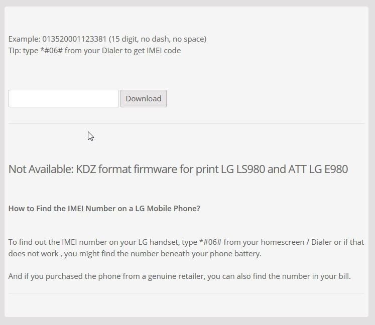

1. Die originale LG-Firmware
Die Partitionen der Firmware hat LG in ein KDZ-Archiv verpackt und bietet es unter [2] auch für das jeweilige L90-Modell in der aktuellen Version zum Download an. Da für die Auswahl der Firmware die auf der Web-Seite einzugebende IMEI des L90 ausgewertet wird, kann man sicher sein, die passende Firmware herunter zu laden.
Eine weitere empfehlenswerte Anlaufstelle mit einem umfangreichen (nicht nur L90) LG-Firmware-Archiv diverser Smartphone- und deren Android-Versionen, übersichtlich unterteilt nach Länder(-regionen), stellt [3] dar.
Das etwa 1 GByte große KDZ-Archiv wird an geeigneter Stelle auf dem PC (zwischen-)gelagert.

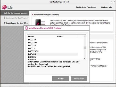

2. USB-Treiber und LG Mobile Service Tool
Fall noch nicht geschehen, werden die USB-Treiber und das LG Mobile Service Tool von [4] (dort findet man sie unter "Anleitungen & Download / SW UPDATE") heruntergeladen und installiert. Letzteres Tool, das sich in der B2CAppSetup.exe verbirgt, bietet die passende Installation an, wenn das L90 im normalen "Software-Modus" per USB mit dem PC verbunden wird.
Auch lässt sich in diesem Programm unter "Installieren Sie den USB Treiber" aus der Liste der unterstützen Geräte das LGD405 bei Bedarf manuell auswählen.
Anschließend verbindet man das L90 erneut mit dem PC, diesmal jedoch im "Update-Modus" (das ausgeschaltete L90 mit gedrückter "Volume-höher"-Taste) und lässt die passenden Treiber installieren.

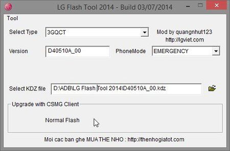

3. LG Flash Tool 2014 und LG Mobile Support Tool im Duett
Für den Offline-Flashvorgang zwischen PC und L90 wird außerdem das LG Flash Tool 2014 von quangnhut123 [5] benötigt. In das entpackte ZIP-Archiv kopiert man sinnvollerweise auch gleich das zuvor herunter geladene KDZ-Archiv der aktuellen Firmware.
Nach Start des LG Flash Tool 2014 wird unter "Select KDZ file" das entsprechende Firmware-Archiv gewählt, unter "PhoneMode" "EMERGENCY" und bei "Select Type" sollte bereits "3GQCT" stehen.
Mit Klick auf "Normal Flash" öffnet sich ein weiteres (größeres) Fenster "Read Phone Information", bei dem lediglich der Button "START" zu drücken ist.

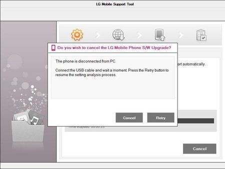

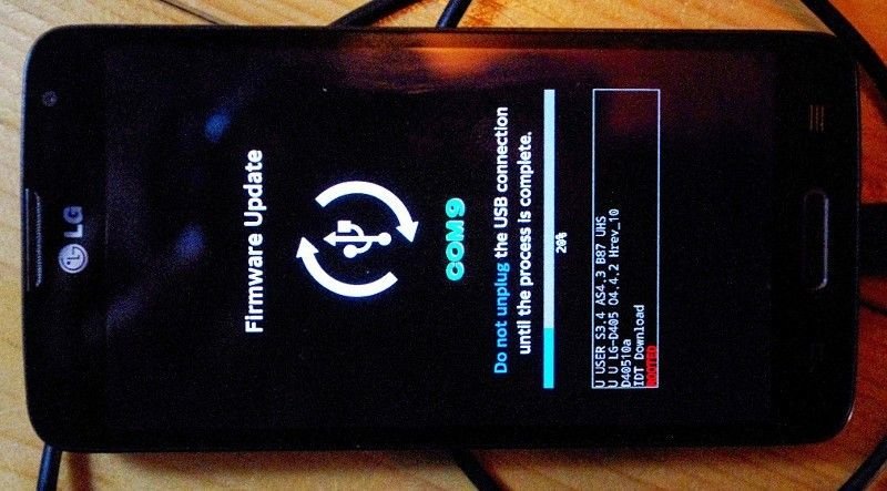

Jetzt ist es an der Zeit, (doch noch) "Retry" zu drücken- und damit das Flashen der kompletten Firmware zu beginnen.

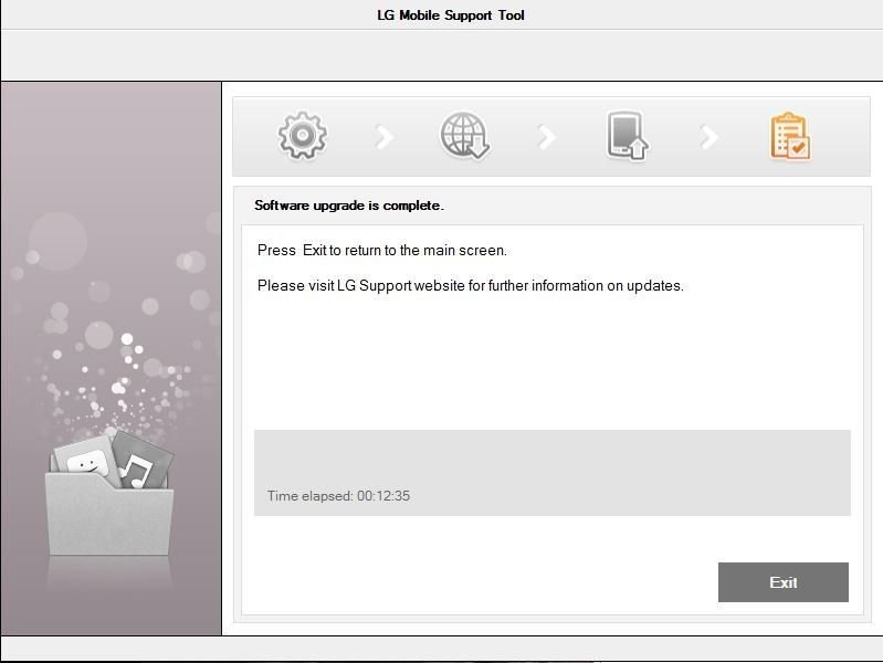

Erst wenn sich das LG Mobile Support Tool mit "Software upgrade is complete" zurück meldet, kann das L90 vom PC getrennt werden.
Sollte das L90 nach dem Reboot wider Erwarten in einer Endlosschleife festhängen, ist die Wahrscheinlichkeit groß, dass ein FACTORY RESET (L90 ausschalten, POWER und VOLUME DOWN gemeinsam drücken, wenn LG Logo erscheint beide Tasten loslassen und und sofort beide Tasten erneut drücken -> es öffnet sich der FACTORY RESET Bildschirm) diesen misslichen Zustand beseitigt.
