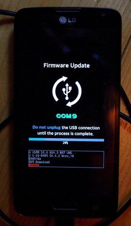

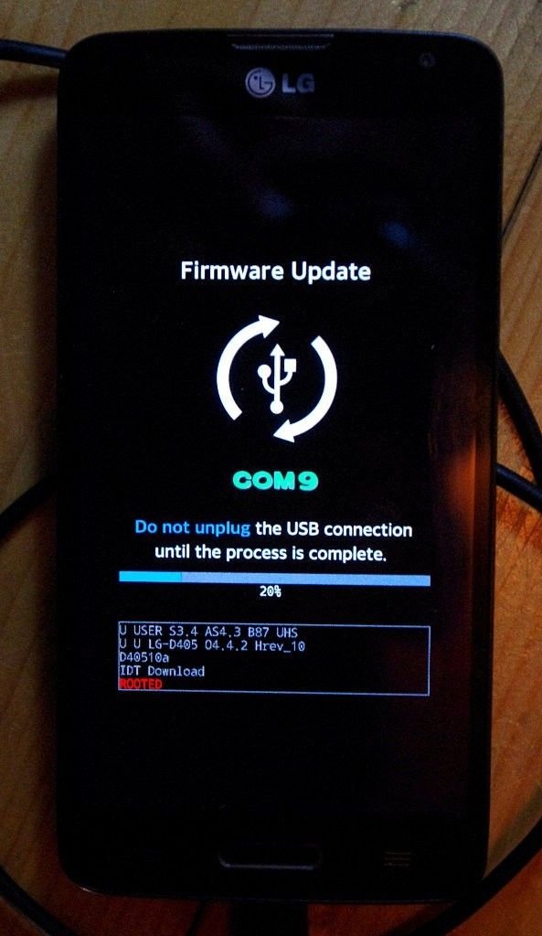

es gibt im PlayStore diverse Root-Checker.
Ausserdem zeigt Dir das L90 beim Einspielen der Firmware (KDZ-File) an, ob es Root hat(te). :tongue:
pio3
Genau so was habe ich gemeint. Wie kann man selber überprüfen ob das Smartphone und damit LG weiß ob man gerootet hatte.
Hi Nierewa,
KDZ einspielen und dann anschließend noch einmal dieselbe Prozedur.
Ist zwar einmal (eigentlich) unnötig geflasht :rolleyes2:, aber Du solltest dann erkennen können, ob das zuvor frisch aufgespielte System als UNROOTED deklariert ist...
pio3
