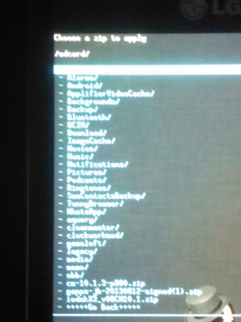

geh mal in Recovery und drück auf install zip from sd card-> choose zip.... und guck mal ob da dateien sind...
Dort sind die .zip dateien, die ich installiert habe und systeminhalte
eigenartig, bei mir ist das system in sdcard/0

Hab vom internen speicher die Ordner "0" und "legacy" sowei zwei backups gelöscht. Keine Ahnung von wo die beiden Ordner hergekommen sind.
