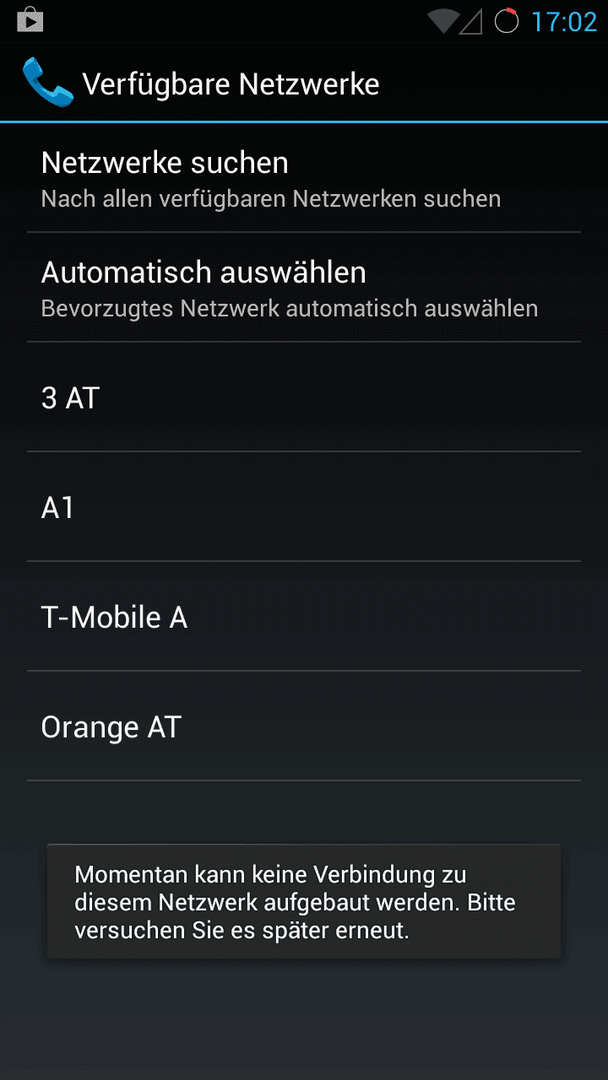

Bei CM komm ich in die Mobilfunk Einstellungen, er findet sogar die Netze, aber wenn ich auf 3 AT drücke, bzw. auf "Automatisch auswählen" dann kommt die Meldung dass die Verbindung zur Zeit nicht möglich ist.

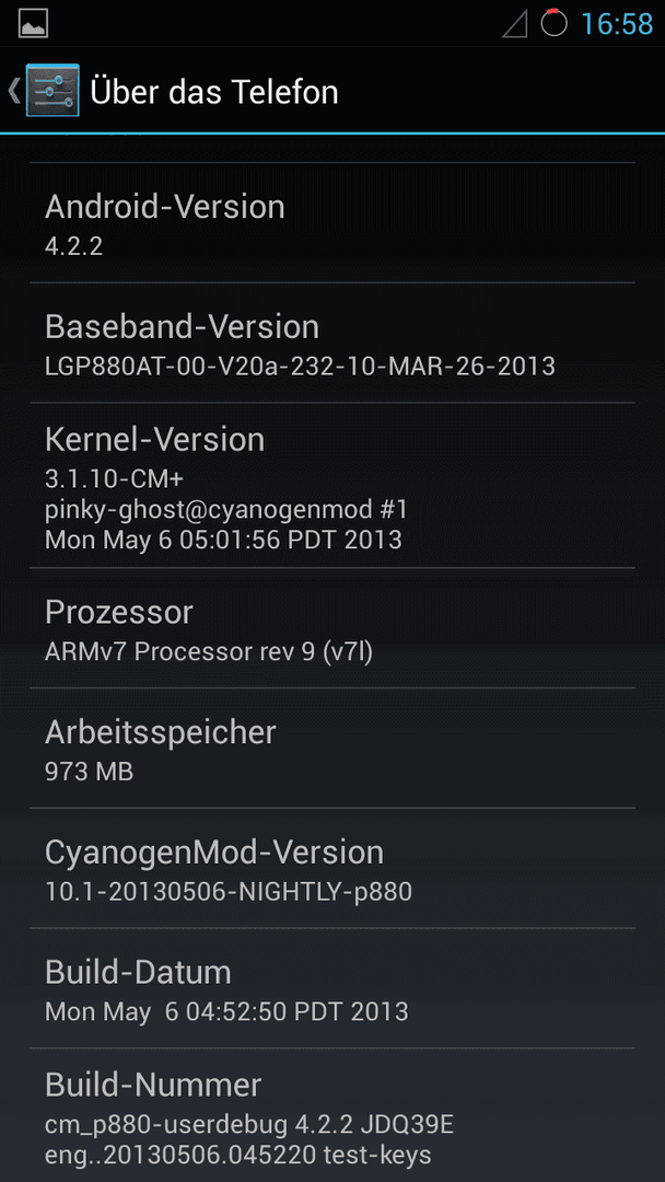

Hier noch ein paar Screenshots :(
