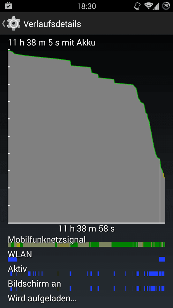

Ich bin vorgegangen wie beschrieben und nutze momentan CM11. Standbyzeit ist die beste die ich je hatte :smile: allerdings ist die Screen on Zeit ziemlich mies, wie man auf dem Screenshot sehen kann.
attachment.php
