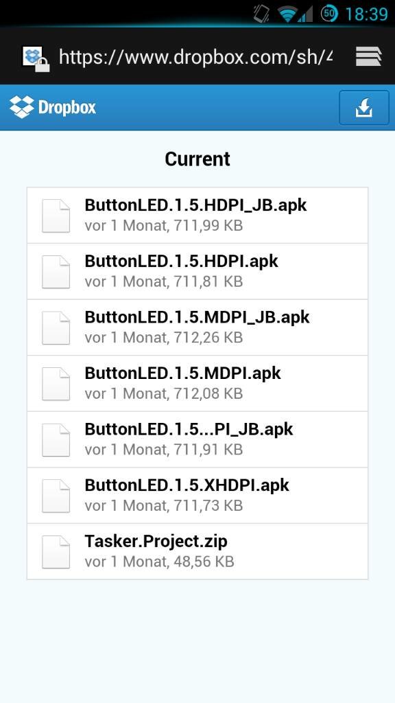

ButtonLED geht super unter 4.2.2 / CM 10.1 ! wird in Bedinungshilfen angezeigt & bei der Datei muss man die letzte wählen:)
Gesendet von meinem LG-P880 mit der Android-Hilfe.de App
Reaktionen: minidiegi
Welche von denen hastn du genommen? :D
xhdpi JB -> xhdpi= 1280x720 screen resolution soweit ich das weiß und JB wegen 4.2.2
passt ganz gut aber nicht perfekt auf das Display evtl. kannst au hdpi probieren!
