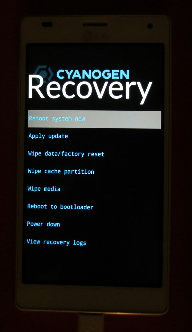

Die neue Cyanogen Recovery hat es auch schon auf's 4X HD geschafft. Allerdings verhindern einige Mount-Probleme die ROM-Installation. Zudem kann man auch keine Backups erstellen oder verwenden. Dementsprechend ist die Nutzung dieser Recovery derzeit nicht empfehlenswert. Dennoch könnte sie in naher Zukunft das Flashen von CM12 ermöglichen. :)
Das Recovery-Image kann man beim Filehoster von Demetris herunterladen:
https://goo.im/devs/demetris/OptimusX4HD/CM12-Dev/
