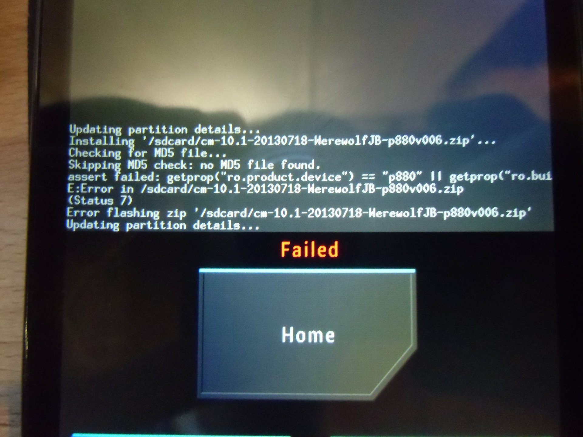

Ein Foto von der Fehlermeldung habe ich mal angehängt.

Status7 ist der Fehler!
Das bedeutet das deine CWM Version zu alt ist. Du solltest schon die aktuellste Version des CWM (6.0.3.1) nutzen, dann klappts auch mit der Installation der ROM.
Wobei, auf dem Screenshot das ist nicht CWM, sondern TWRP richtig? Dann prüfen ob du die aktuellste TWRP drauf hast, alternativ; TWRP runter, CWM drauf.

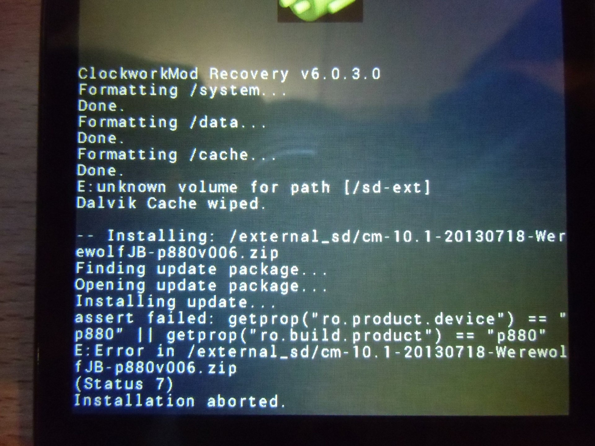

Ich habe jetzt mit dem clockwordmod folgende fehlermeldung:

Siehe meinen Beitrag über deinem!
Ich wiederhole mich eig. nur ungerne aber: Deine CWM Version ist zu alt! 4.0.3.0 reicht nicht! Es MUSS 4.0.3.1 sein! Bevor du CWM nicht upgedatet hast, wird der Status7 bleiben und du kannst keine ROM installieren! Liest du überhaupt was andere schreiben um dir zu helfen!?

EDIT: laut clockwordmod habe ich v6.0.3.0
EDIT 2: habe es jetzt mit der KDZ wiederhergestellt. Vielen Dank für eure Hilfe
