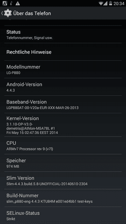

Schade Slimkat ist mit dem P880 für mich nicht brauchbar, 5.8 und 5.6 machen unerklärliche Neustarts und mit 5.2 wird nicht einmal 1 Satellit in über 1h gefunden.
slim-p880-4.4.2.build.5.2-unofficial-20140520-2148.zip
slim-p880-4.4.2.build.5.6-unofficial-20140603-2332.zip
slim-p880-4.4.3.build.5.8-unofficial-20140610-2304.zip

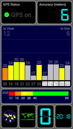

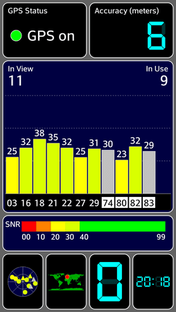

Wie kommst du darauf. Setidem ich einen anderen Kernel habe sieht es nicht so schlecht aus. Ich hatte beide Handys nebeneinander. Der Empfang wechselt ständig. Eventuell kann man sagen, dass die Balken beim Stock-ROM im Schnitt ein wenig höher sind.
  • gpstest_slim-p880-4.4.3.build.5.8-unofficial-20140610-2304_mit_optimus_prime_cm11-v3.0_und_slim_.pn
  • slim-p880-4.4.3.build.5.8-unofficial-20140610-2304_mit_optimus_prime_cm11-v3.0_und_slim_minimal_.pn
