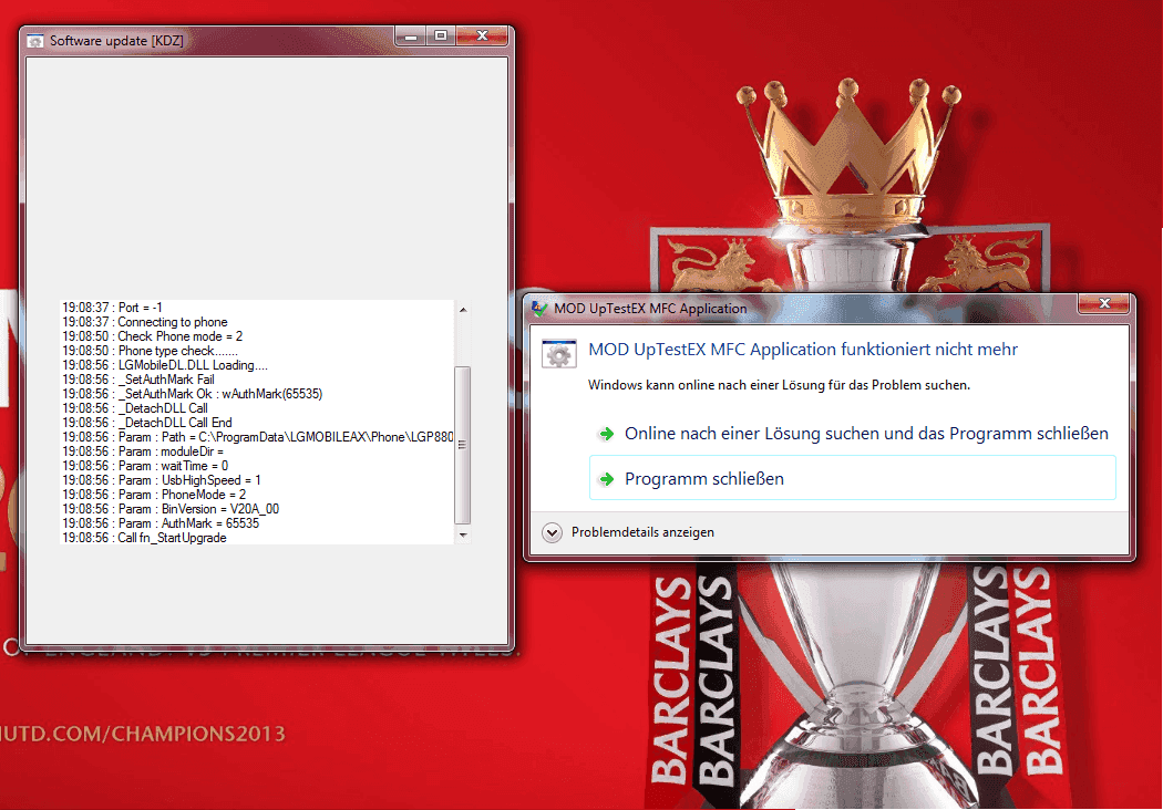

Also bei mir hängt sich die Applikation immer auf - siehe Anhang.
Ich bin wohl ein ganz schwerer Fall :laugh:
Habs auch mit Kompatibilitätsmodus und Adminberechtigung probiert

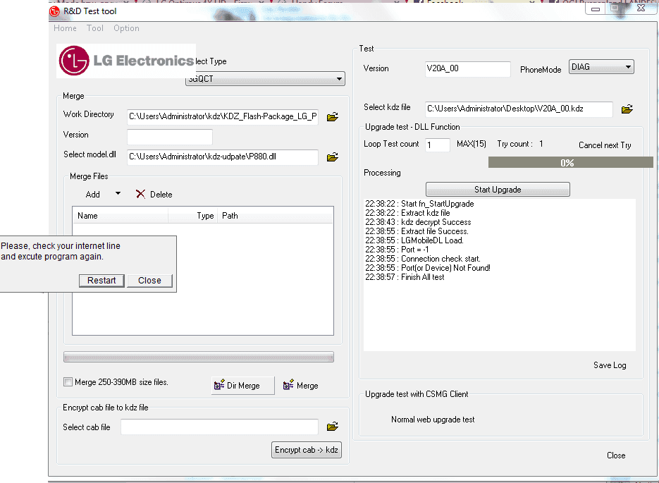

Habs auch mit "Start Upgrade" versucht, da bekomme ich allerdings die Fehlermeldung, dass das Gerät (oder der Port) nicht gefunden wird.
Die Fehlermeldung vom Screenshot bekomme ich übrigens 1 zu 1 bei allen LG-Tools (zb LG mobile support tool).
Gibts vl ne möglichkeit diese kdz in ein anderes format konvertieren und mit odin zu flashen? Werd langsam unrund mit dem 4x hd^^
