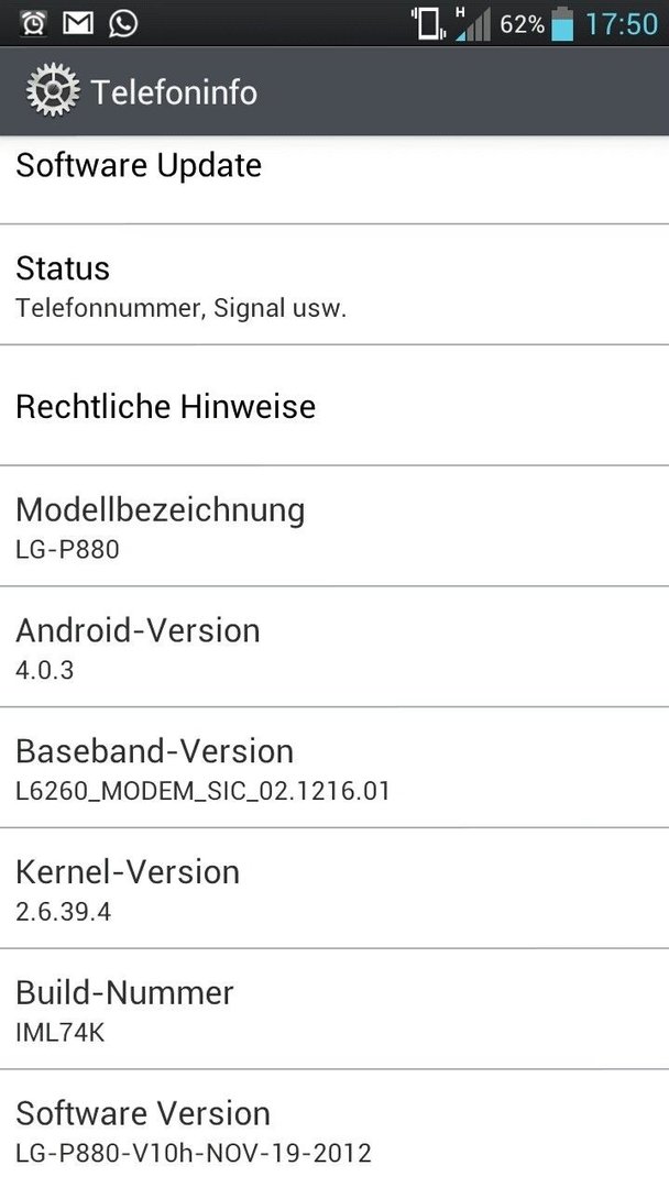

Hi,erstmal danke für deine schnelle antwort. Ja hab alles nach anleitung gemacht wie oben...zusätzlich noch diese one klick srs software benutzt nach anleitung befolgt,aber auch gleiche fehlermeldung.superuser hab ich neu runtergeladen jedoch keine rootrechte.usb debbugging auch alles.also hab jeden schritt nochmal genau durchgelesn ob ich irgendwas vielleicht vergessen hab aber nichts....

Und du hast die deutsche 10h drauf?
Gesendet von meinem LG-P880
So jetzt endlich zuhause......ja hab die deutsche drauf gezogen.....
ich check jetzt nochmal die Verzeichnisse ob a alles stimmt aber ich denke nicht das ich mich da vertan habe....ich würde natürlich jetzt heut abend noch die Optionen nutzen mal ne Version zu flashen die du in der ganzen Zusammenfassung gepostet hast und dann nochmal probieren zu rooten....irgendwas ist da extrem faul.....bin jetzt kein neuling aber auch kein Profi....aber bis jetzt kam ich noch nicht weiter....:) Oder was meinst du? Wäre das ne Option oder hast du eine andere Lösung?
Greetz

Hmm also so spontan fällt mir da auch nichts mehr ein, höchstens ob du mal seit dem erfolgreichen Rooten irgendwas in den Systemdateien deines PCs verändert hast?
Sodass er vielleicht nicht mehr alle Treiber zusammen hat?
Oder doch irgendetwas an dem o4xr-Ordner verändert?
Also zur Not würde ich auch nochmal flashen versuchen, auch wenn ich mit der deutschen 10H die selben Daten habe, die du gepostet hast...
Von der Seite, die ich gepostet habe, habe ich noch nie irgendwelche beschwerden gehört, also solltest du das Runterladen da ruhig nochmal probieren :)
