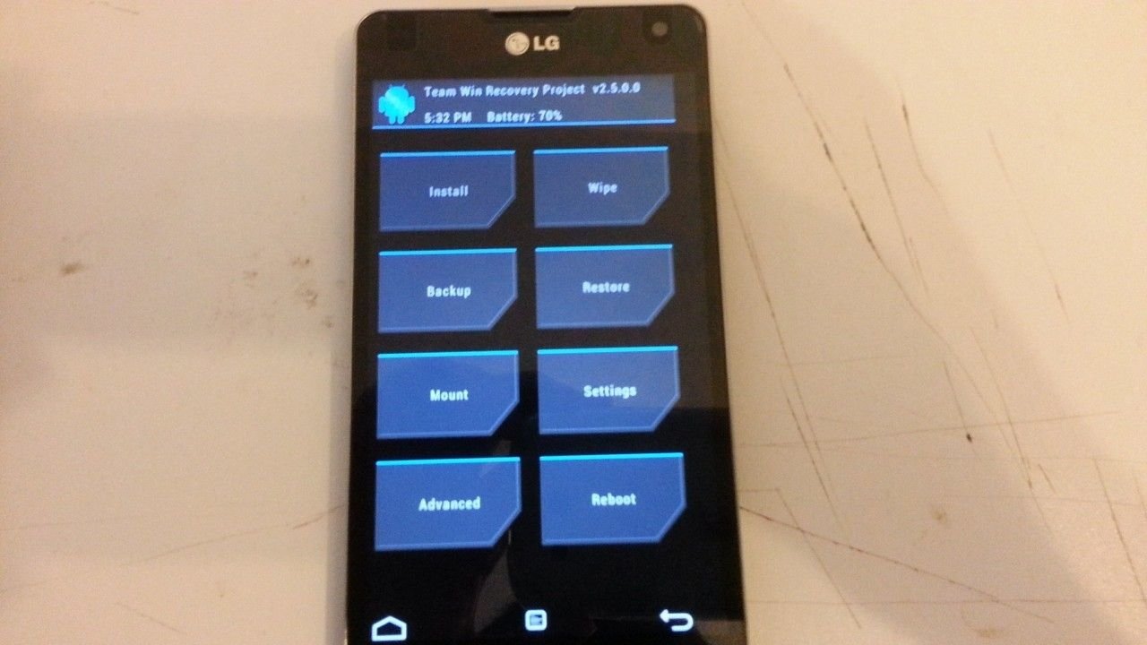

Na anscheinend gehts doch von 10F
ja, bei mir gings noch nicht, hab dann dem entwickler die benötigten datein geschickt, damit er die 10F "freigeben" kann ;)
efs Ordner schon am PC gesichtert (nur für den notfall) [kann man mit freeGee sichern]
Frag mich wieso?
Ich hab die freegee free version von 10F aus ausgeführt, da hat er irgendwelche Dateien oder Partitionen gepatcht oder geflasht (kenn die korrekte vorgehensweise nicht),
dann hab ich ausgeschaltet, bin in den fastboot Modus und das sah dann ähnlich aus wie beim Nexus 4, nur ohne dem Menü und das E975 wurde als Mako 32GB erkannt.
Konnte von da aus irgendwie leider nicht ins recovery menü und bin dann per script über den Rom Manager in TWRP rein von Android aus.
Sollte auch mit jedem andern beliebigem ROM tool gehen.
aber ja es ging, sobald ich in TWRP war konnte ich CM10.1 problemlos flashen.
Im fastboot 2x vol down und einfach power kurz drücken, neustart ins recovery dann ;)
ach okay. hatte mich erst etwas verwirrt weil kein menü zu sehen war wie es z.B beim Nexus 4 der fall ist.
achja ist fastboot auch normal nutzbar um z.B recovery images zu flashen ?
