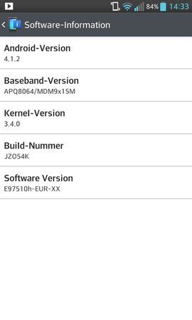

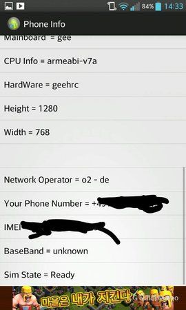

Stock geflasht
10H open europe
Iwie werd ich da nicht schlau draus :D

Ja, geht mir genauso. Verstehe das wer will.
Ich muss ja mittlerweile fast behaupten, dass da nur die Anzeige sich nicht aktualisiert. Normalerweise hatte ich immer wenn ich abends schlafen gegangen bin über Nacht keinen Empfang, sodass am nächsten Tag manchmal "40 % ohne Empfang" dastand. Nach diesen ganzen Flash-Aktionen habe ich jetzt immer Empfang, die Zeit ohne Empfang wird mit 2% (so wenig hatte ich allgeimein gesehen noch nie) angegeben.
Trotzdem sehr mysteriös, dass entweder das flashen nicht funktioniert oder die Anzeige spinnt.
naja, bald werd ich wieder ne custom rom aufspielen und nochmal baseband anguckn
