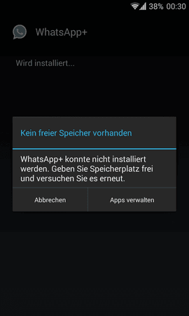

Hallo Freunde!
ich habe CM-Version-11-20140405-Nightly auf meinem G.
Das Problem ist nun, dass ich bestimmte Apps nicht installieren kann bzw aktualisieren kann. Es kommt immer eine Fehlermeldung (Siehe Bild).
Ich habe, wie gefordert bestimmt 6/7 Apps deinstalliert. Auf dem Gerät ist bis auf ein paar andere Apps nichts drauf: keine Bilder, keine Dokumente, keine Musik.. NIX!
Das komische an der Sache ist aber, dass ich beliebige weitere Apps aus dem Playstore installieren kann. Nur bei dem Instagram-Update und WhatsApp (&WhatsApp+) gibt es Probleme.
Was macht man da?

das ganze ist ein bekanntes WhattsApp Problem und ging auch mehrmals durch einige News-Seiten. Eigentlich sollte das mit dem letzten Update für WA gefixt sein.
Wenn du andere Apps installieren kannst, liegt es definitiv an WA oder eben auch Instagramm.
Also ist meine einzige Möglichkeit das System neu aufzusetzen?

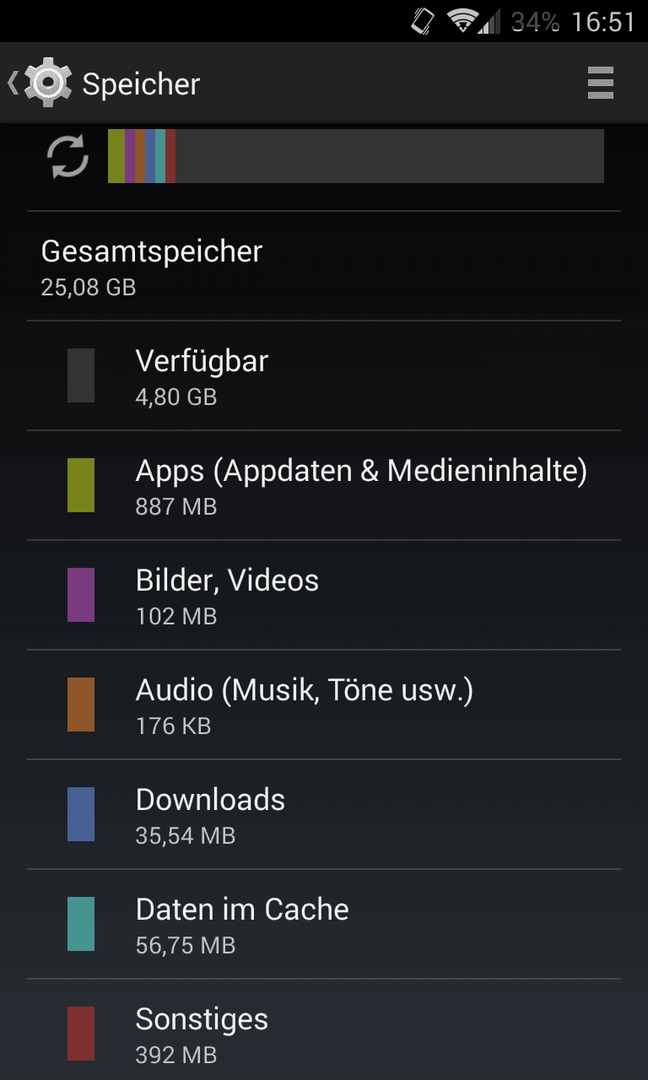

Noch eine Frage..
Das Optimus G hat doch 25GB verfügbar. Offiziell..
Warum kann ich, seit dem ich von der Stock-Rom weg bin, nur noch ca. 5,5 gb nutzen?
Ealso beim mir steht in CM11 2,2GB genutzt und 23GB frei. Einstellungen > Apps
Einstellungen > Speicher Gesamtspeicher 25,4 GB , Verfügbar 22,71 Gb

Ich bin mittlerweile auf Vanir gewechselt. Aber das Problem bleibt bestehen..
Und ich hatte jeweils die Versionen für das E975.

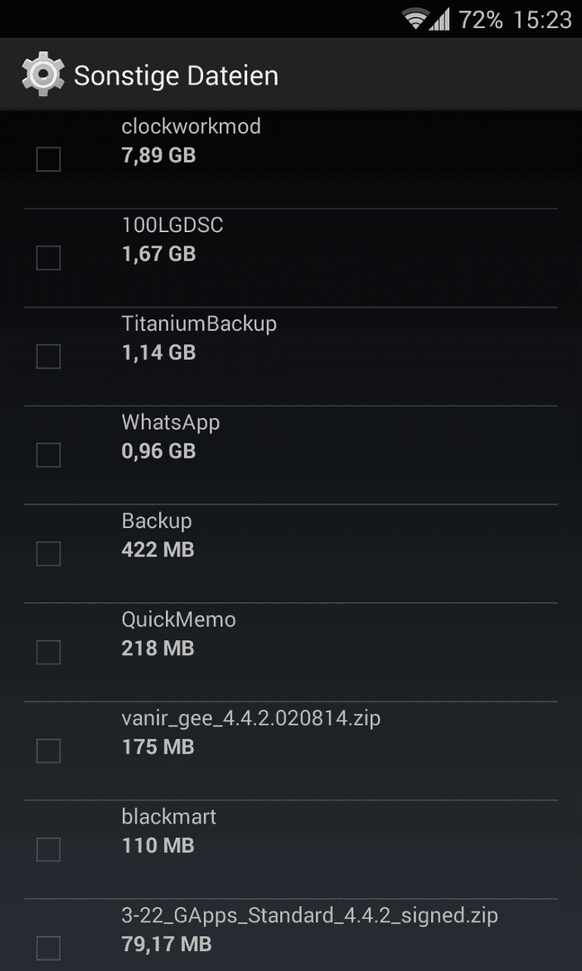

Auf die Ordner, welche ich in 0 verschoben habe kann ich auch nicht zugreifen. Nur in den Einstellungen -> Speicher stehen unter Sonstige jetzt 13GB. Ich habe nur die Möglichkeit alles zu löschen
Drück doch mal auf "Sonstiges".. Ansonsten - Storage Analyser.
Dann kommt folgendes:
Blackmart, tz tz tz :p ;).
Na ok, da hast ja deine 13 GB zusammen. Welches Problem besteht jetzt noch? Wenn du die 25 GB willst musst du den Speicher eben formatieren..
