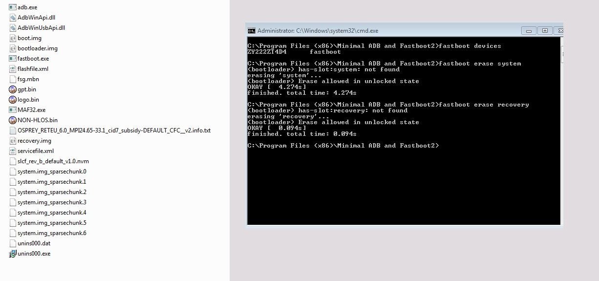

Allerdings taucht gleich bei der ersten Datei eine Fehlermeldung auf (siehe Pic*)
So. Gibts da ne Lösung?oder eine Vermutung? Gruß Holger

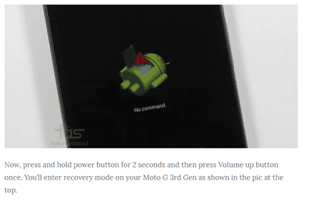

Habe dann das gefunden...
funktioniert tatsächlich mit den Zeitangaben*

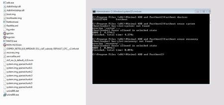

lösche doch mal die Partitionen System und Recovery mit dem Befehl "fastboot erase system" und "fastboot erase recovery" und versuche dann noch mal die Systemdateien zu flashen.
Leider kein Erfolgserlebnis....
Nach dem Reboot kommt der "Warning unlocked Bootloader screen" - danach "...Erasing" usw
(das ist mein adb -verzeichnis - vielleicht hab ich was(Stockrom) nicht umbenannt?)

Der "no command" Bildschirm ist der vor-Bildschirm vor dem eigentlichen recovery, den man (bei denen, die ich hatte) mit Vol-Down festhalten und power antippen aktiviert.
Auch hier gibt es ein wipe Modus.

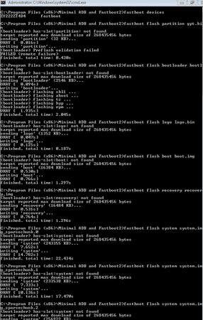

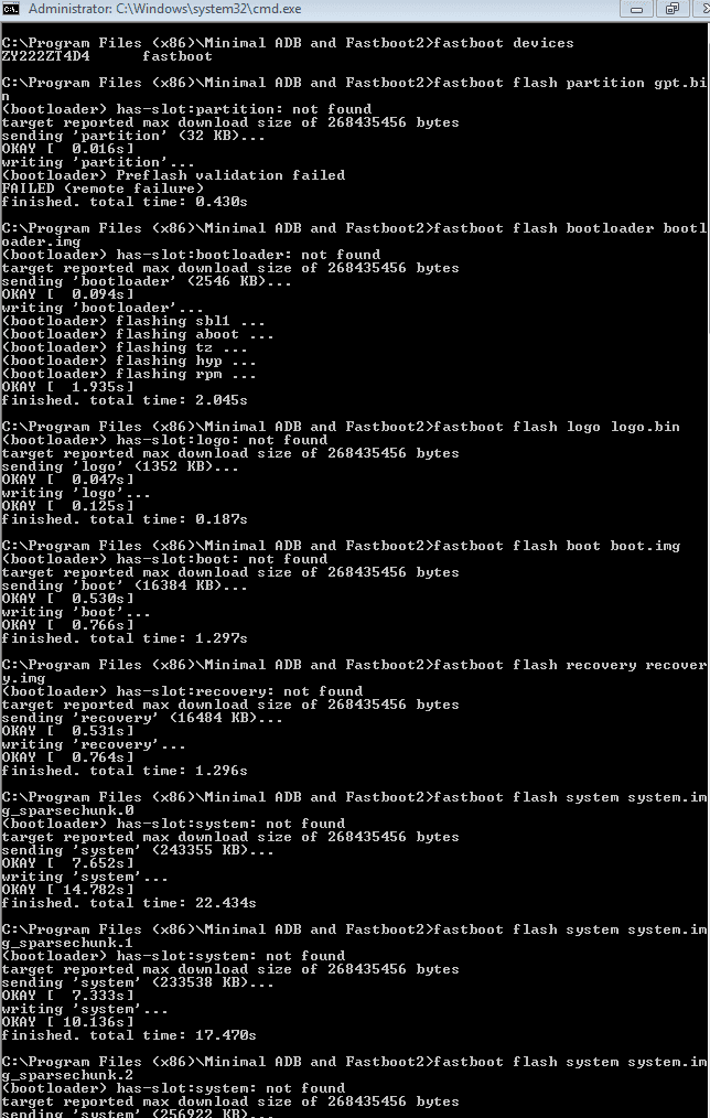

schön stepbystep...
aber nix is.. :(
