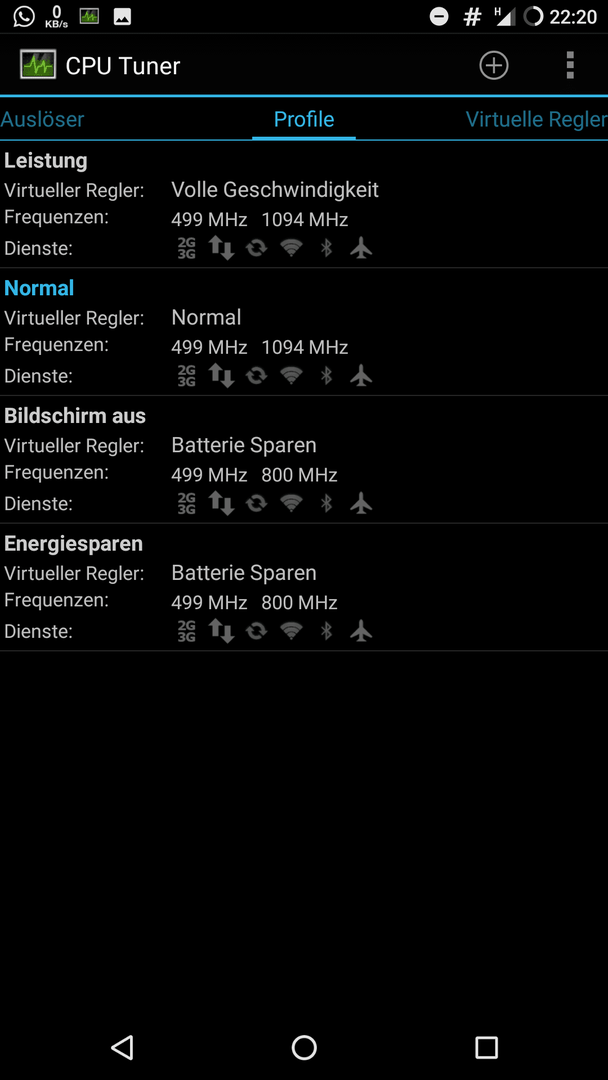

Hallo Leute,
nutze Lineage OS 14.1 in der 21.2 Version,
mit dem ElementalX Kernel.
Habe folgendes eingestellt:
Ist das so okay? und warum ist die minimal Frequenz nicht kleiner einstellbar?
Würde das mit den Einstellung die Akkulaufzeit verbessern?

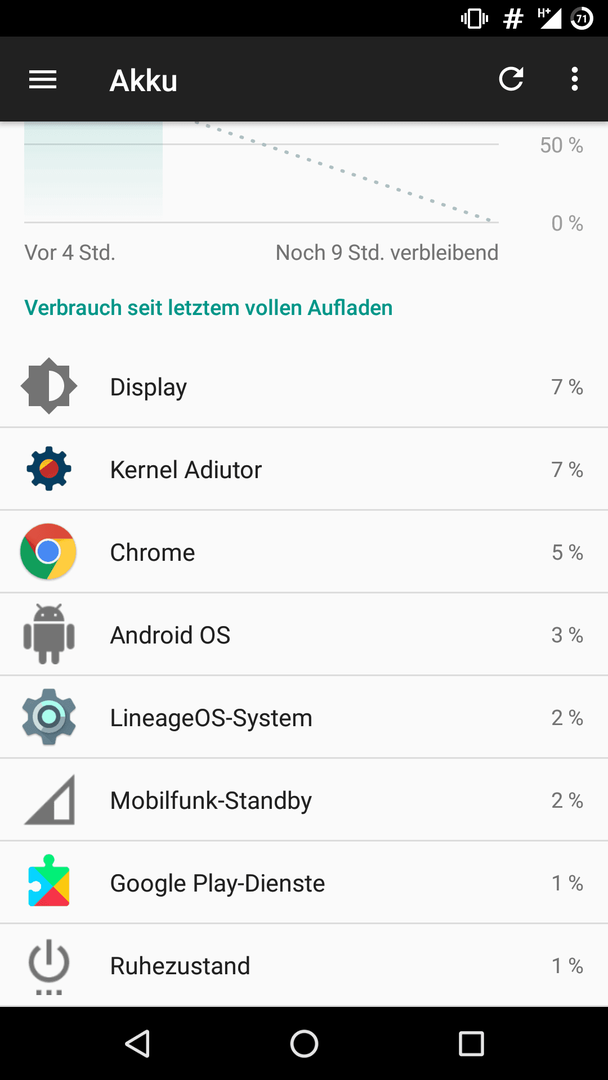

Aber Auditor Kernel verbracht selbst voll viel Akku 5% steht im meiner Ansicht :unsure:
5%? Das sollte nicht passieren, bei mir taucht Kernel Adiutor in der Akkuübersicht nicht mal auf.

Jetzt sind es schon 7% :scared::cursing:
Was läuft da schief, so krass kann ich meinen CPU gar nicht drosseln um den Verbrauch auszugleichen :lol::blink:.

Gute Frage, normal ist das auf jeden Fall nicht. So sieht das bei mir aus

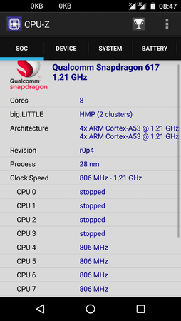

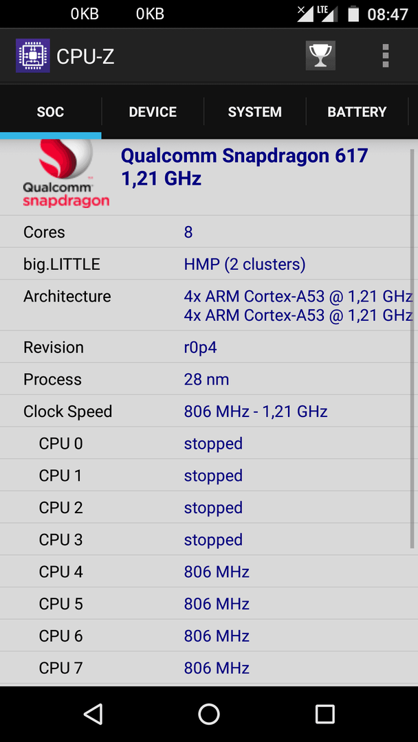

CpuZ zeigt bei mir folgendes an, sowohl bei Lineage vom 13.3. als auch vom 20.3. Entweder ein Fehler in CpuZ oder im Kernel. CPU 1-3 veraendern sich garnicht.
