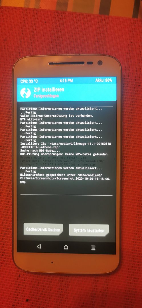

Fehlermeldung beim Flashen des Rom´s
Wo hast du die .zip runtergeladen? Anscheinend ist die nicht für dein Modell geeignet.
Welche TWRP Version hast du installiert? Ich nehme an, es liegt daran. Hab LineageOS 15.1 bei XDA gefunden und für dein Modell ist es geeignet.
Reaktionen: Jonnyboy84
Habe Team Win Recovery Project ( 3.1.1-athene Shreps )
Scheint zu klappen
Hat geklappt, danke !!! Jetzt muss ich noch etwas löschen, stimmt es ?
Ja, die Daten müssen immer gelöscht werden bei einer neuen ROM. Wenn du GApps haben willst, müssen sie jetzt installiert werden, bevor du Lineage startest.

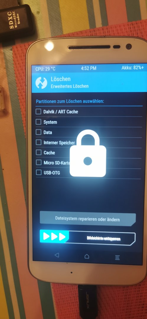

O.K. aber erst komplett löschen ?
Haken setzen bei
- Data
- Cache
und wischen, um zu bestätigen.
