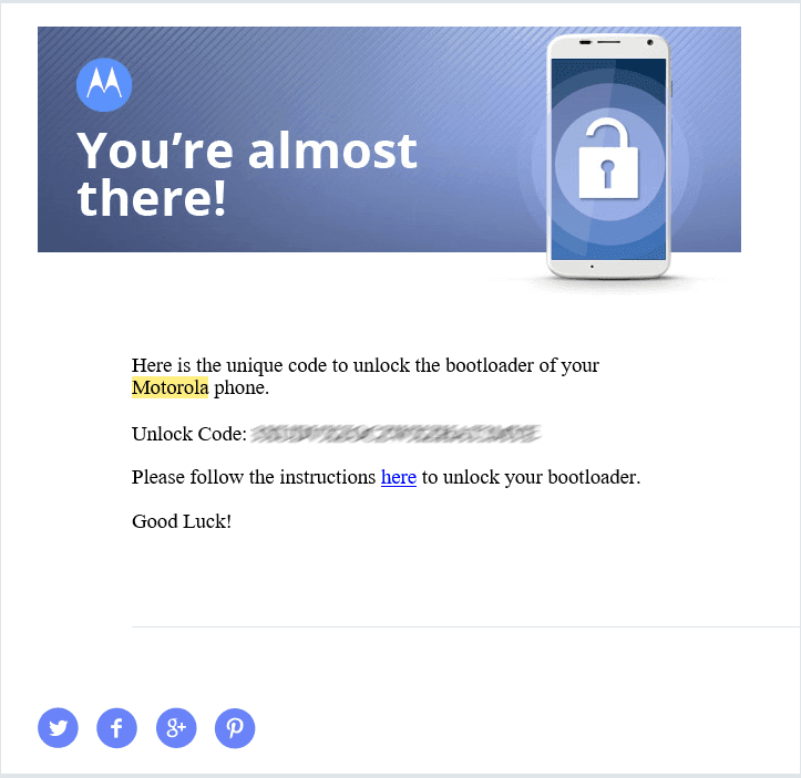

Ich hatte die selbe Fehlermeldung, da ich damals den falschen Unlockcode eingegeben hatte. Der Richtige kam per Mail (siehe Bild ) und hatte 20 Ziffern.
Wo bekomme ich den richtigen Code denn her? Man soll ja erst den individuellen Code auslesen und dann auf der Motorola Homepage einfügen. Erst Dann wird einem der EntsperrCode zugeschickt. Ich komme aber nicht an meinen individuellen Code heran. Dabei erscheint immer die Fehlermeldung.
