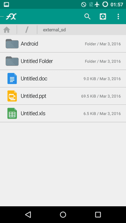

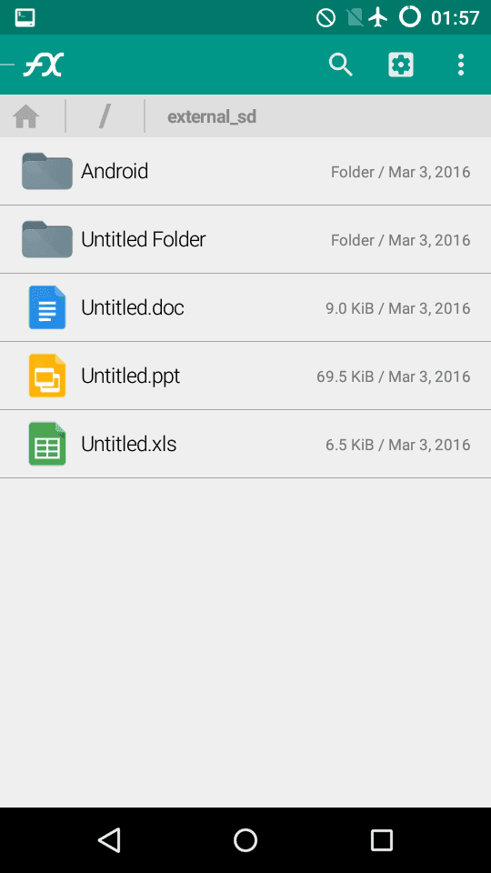

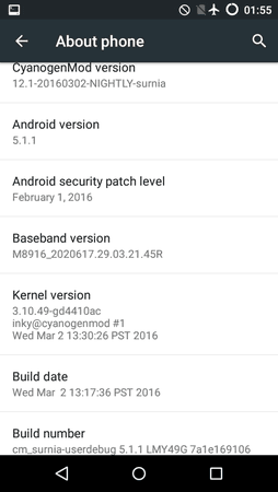

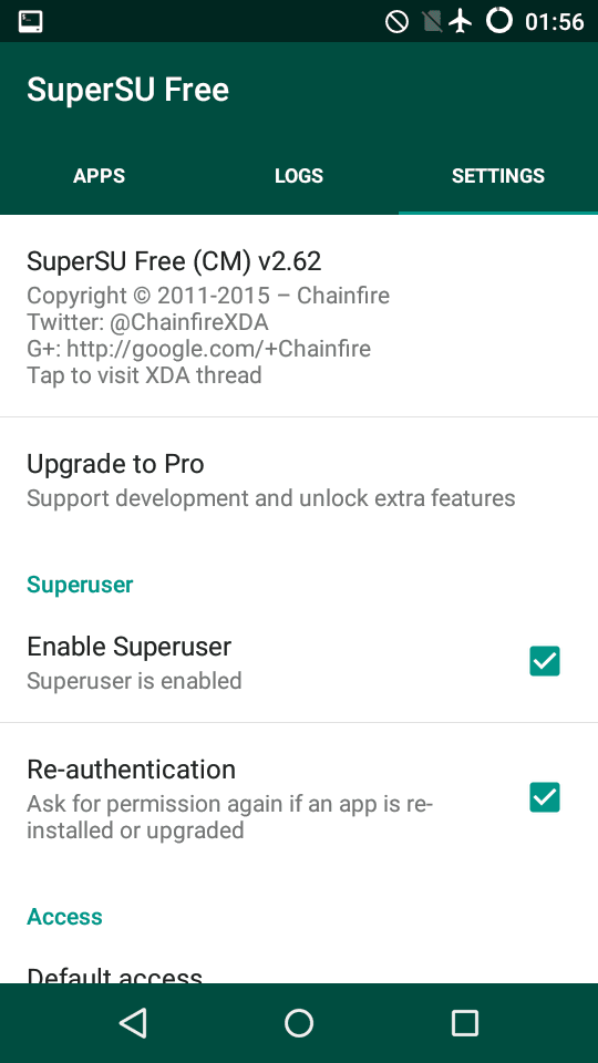

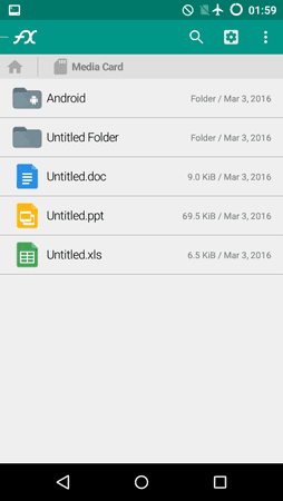

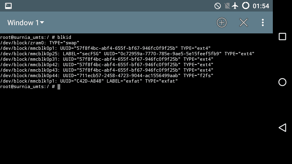

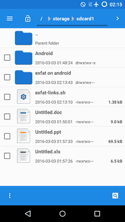

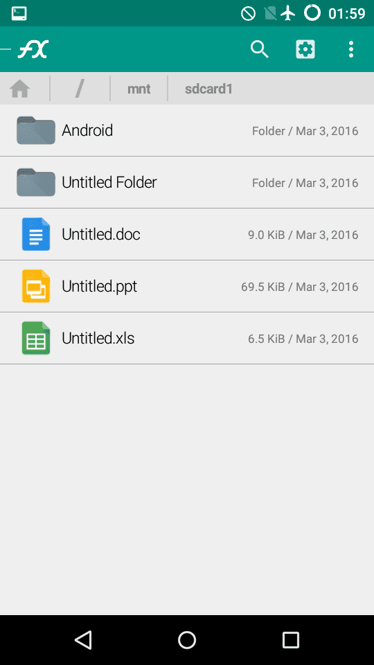

Edit: Nur, damit das klar ist: CAF 6.0.x (teilweise) und CM 12.1/13.0 können mit als exFAT (auch ntfs) formatierten externen SD Cards von Haus aus umgehen. - Bei Marshmallow (Stock-)ROMs kommt es aber zu Problemen ("SD Card corrupt"), weil die neue Funktion (Adoptable Storage) von einer "normal" formatierten SD Card ausgeht (vFAT, FAT32). - TWRP Custom Recoveries ab v3.0.0-0 können ebenfalls mit exFAT umgehen. - Das Bespiel ist nur "Spielerei" für Demonstrationszwecke. - Das verwendete TWRP flashable zip v1.0.4 zu exFAT benötigt man evtl. gar nicht, enthält aber ein paar zusätzliche CLI binaries (als symlinks).
Nur als Beispiel:
  • SD Card am Windows Rechner als exfat formatiert
  • Moto E LTE/4G (Test-Phone)
  • TWRP Recovery
  • CM 12.1 Nightly
  • SuperSU v2.62-3 BETA (TWRP flashable zip)
    (Wird benötigt, um die SELinux Permissions korrekt zu setzen für die extfat-Sachen)
  • Releases · Lurker00/Android-fs · GitHub (v1.0.4. TWRP flashable zip)
Ergebnis:
