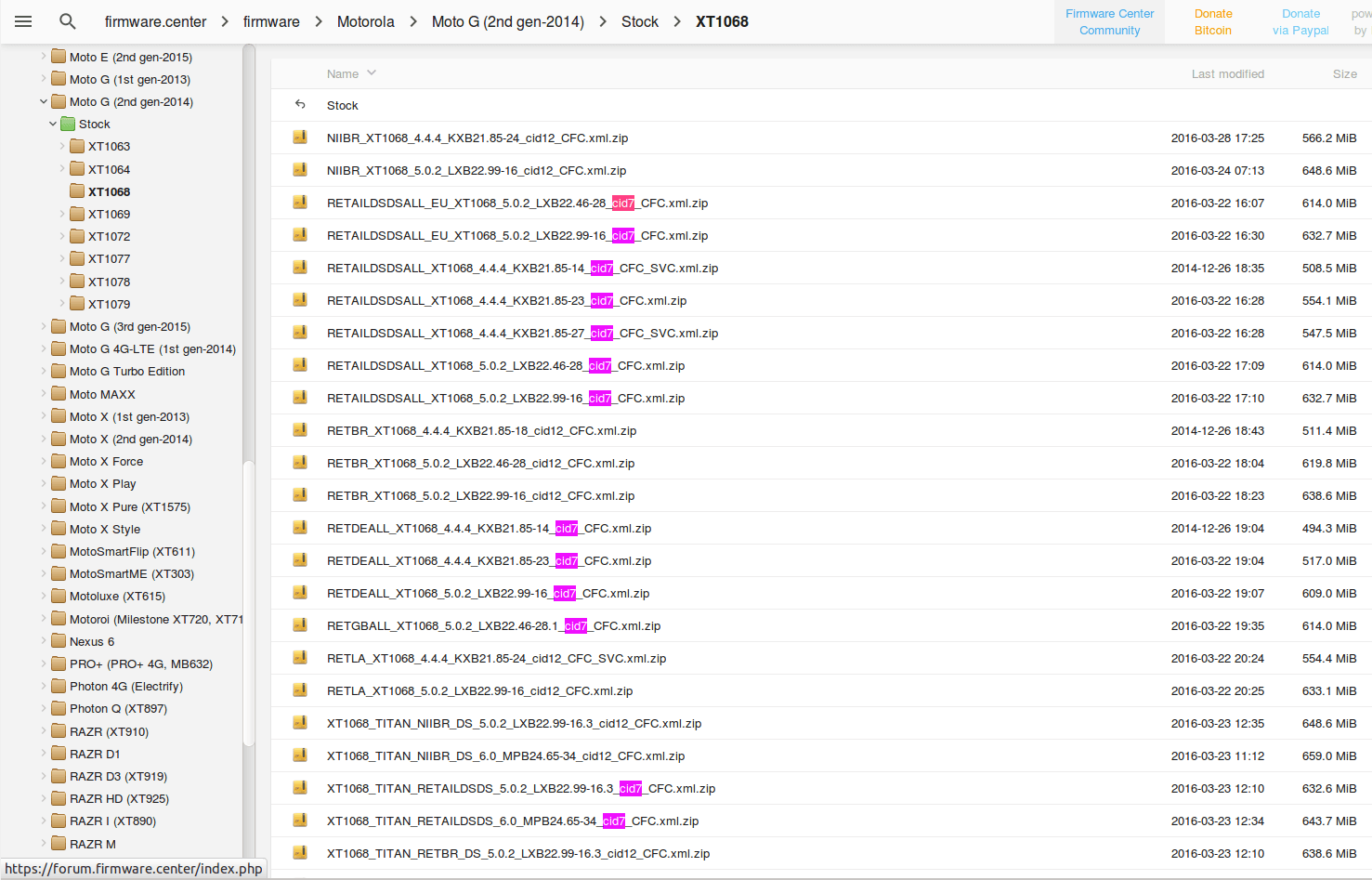

Firmwares zum XT1068 gibt es z. B. hier (nach XT1068 und cid7 im Dateinamen suchen):
___
oder hier (sehr langsame Downloads)
