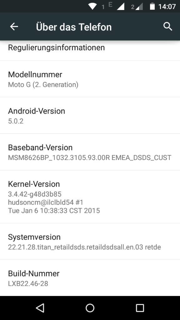

Ist kein Custom Rom sonder der offizielle Motorola Release der mit einem Script geflasht wird.
Das ist allerdings die UK Version des Updates, oder nicht?
Das ist die reteu Version aber mein Moto G ist nach wie vor wie auf dem Screenshot als retde gerät gekennzeichnet
Dann solltest Du das eventuell auch in der Überschrift ändern.
Reaktionen: laemp
Bekommt man von Motorola dann weiterhin offizielle Updates wenn man die ROM geflasht hat? :smile:
Da es ja der offizielle Release von Motorola ist, sollte das klappen. Aber versprechen kann und werde ich es nicht
Ok alles klar. Ich werde jetzt mal flashen :biggrin: Gibt es irgendetwas wichtiges zu beachten beim flashen?
Das Script läuft unter Windows und USB Debugging muss aktiv sein, vorher natürlich Daten sicher da es eine komplettes Restore ist

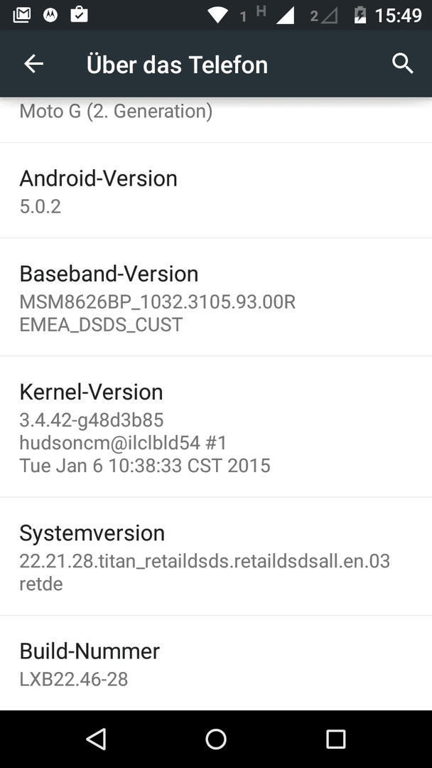

Ich habe mein Telefon mit der guten Anleitung gerade erfolgreich geflashed.
Alles lief gut und schnell ab. Mein Gerät ist wie bei Jan immer noch retde, Sprache ist natürlich Deutsch und laut XDA-Developers soll es updatefähig sein.
Super. Halb deutsch halb international. Da kommt nie ein Update :flapper:
Also ich gehe ganz stark davon aus das die retde und retuk identisch mit der reteu sind und es somit keine Probleme mit zukünftigen updates gibt
ich weis jtz ned was hier groß das problem is....
klar kommen da updates für
das is die englische version...nicht mehr und nicht weniger
Das ist es eben nicht.
Bitte schau mal. Die englische wäre mit m Namen. Die, die nach dem Update entsteht - die gibt es gar nicht. Ein Mischmasch aus deutscher Firmware (Endung) und Generic (Mitte)
Bei einem Update wird die Ist-Firmware abgefragt und ggf. Geupdatet. Dieses Endprodukt wird niemals geupdatet....
