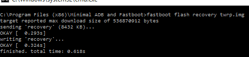

Hallo liebe Forengemeinde,
gestern habe ich erfolgreich Marshmallow auf mein XT1068 mittels Fastboot geflashed. Alles funktioniert soweit einwandfrei. Jetzt wollte ich das Gerät eigentlich über eine CustomRecovery (TWRP) rooten.
Nun mein kleines Problem: Seitdem ich in der Vergangenheit ROMs und StockFirmware auf meinem Smartphone geflashed habe, war es mir nicht mehr möglich im Bootloader (Fastboot 4886) die Recovery aufzurufen. Wählt man die Revovery aus, wird der Bildschirm schwarz (wahrscheinlich Power off). Das wars. Auch das Flashen der letzten Stock-Firmware (XT1068_TITAN_RETDE_6.0_MPB24.65-34_cid7_CFC.xml.zip) änderte nichts an der Tatsache. Das Flashen von TWRP 3.0.0-0 oder TWRP 3.0.0-1 brachte keinen Erfolg: Der Bootloader lässt sich ohne Probleme aufrufen, aber eben nicht die Recovery.
Mein aktueller Stand:
  • aktuelle Motorola-Treiber ist installiert und das Smartphone wird erkannt
  • USB-Debugging ist aktiviert
  • Android Stand-Alone SDK ist installiert und scheint zu funktionieren (Flashen von Roms möglich, Gerät wird am Computer erkannt)
  • in ADB wird keine Fehlermeldung ausgefowrfen ("Minimal ADB and Fastboot"ist installiert)
  • der Bootloader ist unlocked
  • im Bootloader wird während des Flashens keine Fehlermeldung angezeigt
Ich verzweifel langsam.... Solche Probleme mit CustomRecoverys, Rooten und Flashen allgemein habe ich mit Android noch nie gehabt... Mein i9100g war immer handzahm gewesen und das hat hunderte ROMs und Recoverys gesehen.:sad:Habt ihr eine Idee oder hat jemand sogar ähnliche Probleme gehabt? Könnt ihr mir helfen?
Danke im Voraus!

Flash dein TWRP Recovery 2 Mal hintereinander, dann starte es mit fastboot. - Wenn du im TWRP Recovery bist, dann starte es nochmals in sich selbst (TWRP > Reboot > Recovery). - Dannach erzählst du uns, wie es ausgegangen ist.
Phone im Bootloader, Kabel verbunden:
fastboot flash recovery <dein-twrp>.img
fastboot boot <dein-twrp>.img

Dankeschön! Ich bin erstmal sehr positiv überrascht. Also ich komm in die Recovery nach "fastboot boot <dein-twrp>.img" und auch der Reboot-Befehl in TWRP funktioniert. D.h. ich lande dann wieder in der Recovery. Nach einem Reboot ins System und erneutem Starten in die Recovery über den Bootloader erhalte ich wieder den schwarzen Bildschirm (Power off). Hmmm, ich würde die Revocery ja gern behalten ; ).
Hast du unter TWRP > Mount > [ ] Mount system read-only den Haken entfernt?
Wenn nicht, dann entfernen und die gesamte Prozedur wiederholen.
Ist das Phone mit SuperSU v2.62-3 (BETA) gerootet?
(Wenn das nichts hilft, arbeitest du dich zurück - evtl. TWRP 2.8.5.0 probieren (Problem Marshmallow-ROM. SD Card etc.). - Oder mit einem 3er TWRP fastboot boot ... via USB benutzen.)

Ich habe das ganze Prozedere wiederholt und den Haken entfernt. Leider kommt es wieder zum selben Ergebnis: Nach einem Reboot ins System und erneutem Starten in die Recovery über den Bootloader, erscheint wieder nur der schwarze Bildschirm (Power off).
Das Gerät ist nicht gerootet.
Quelle:
[GUIDE] Unlock + Root + Backup + Restore [Marshmallow, Lollipop, Kitkat]
C) Deleting Stock Recovery Flasher Scripts (Compulsory)
1. This step is very important, dont skip this part, else your TWRP will be over-written with Stock recovery after every reboot.
2. Inside TWRP, Select "Mount", uncheck everything & select "System" only & go back.
3. Select "Advanced", select "File Manager" & go to the following directories & delete the following files
- /system/etc/install-recovery.cfg
- /system/etc/install-recovery.sh
- /system/recovery-from-boot.bak
Du musst also die Dateien
  • /system/etc/install-recovery.cfg
  • /system/etc/install-recovery.sh
  • /system/recovery-from-boot.bak
über den Datei-Manger des TWRP einzeln löschen (oder in z. B. <alter-datei-name>.off umbenennen).

Ich habe die Dateien gelöscht, allerdings befand sich die "install-recovery.sh" im Hauptverzeichnis. Naja, auf jeden Fall hat sich bei mir nichts getan. Also der schwarze Bildschirm (Power off) tritt immer noch nach Auswahl der Recovery im Bootloader auf. Allerdings ist mir im Dateimanager von TWRP aufgefallen, dass der Ordner -/Recovery/ leer ist. Müsste der nicht nach den mehrmaligen Flashvorgängen für die TWRP-Recovery irgendetwas enthalten? Oder wird der Ordner dafür gar nicht genutzt?
Kopier dir SuperSU v2.62-3 (den flashable Zip) auf die SD Card.
  • Flash nochmal deine Firmware komplett.
  • Flashe das TWRP 3.x Recovery (fastboot flash recovery ...)
  • Dann boote es (fastboot boot ...)
  • Dort rootest du sofort mit
    TWRP > Install > SuperSU-v2.62-3.zip > Swipe ... > Reboot System

Ich hab mal ein Protokoll meiner Maßnahmen erstellt:
XT1086 in Fastboot, Gerät wird erkannt ("USB connected")
0. Wipen der Daten über TWRP (wahrscheinlich Überflüssig, aber ich habe eben ne Zwangsneurose :rolleyes2:)
fastboot boot twrp.zip
-> Wipe -> Advanced Wipe -> Dalvik/Art Cache, Data, Internal Storage, Cache, System (alles außer die SD-Karte)
Hier Auftreten einer Fehlermeldung direkt nach der Line "Wiping internal storage -- /data/media...":
Unable to find partition for path '/'
-> Reboot -> Bootloader
1. Flashen der Firmware (XT1068_TITAN_RETDE_6.0_MPB24.65-34_cid7_CFC.xml.zip):
fastboot flash boot boot.img
fastboot flash recovery recovery.img
fastboot flash system system.img_sparsechunk.0
fastboot flash system system.img_sparsechunk.1
fastboot flash system system.img_sparsechunk.2
fastboot. flash system system.img_sparsechunk.3
fastboot flash modem NON-HLOS.bin
fastboot erase modemst1
fastboot erase modemst2
fastboot flash fsg fsg.mbn
fastboot erase cache
fastboot erase userdata
2. Starten des Smartphones bis zum Welcome-Screen/Eingabe der PIN (Dauer ca. 19min)
3. Flashen und Starten von TWRP 3.0.0-0 + SuperSU
fastboot flash recovery twrp.img
fastboot boot twrp.img
-> Mount -> nur System ausgewählt
-> Advanced -> File Manager -> Löschen von:
  • (/system/etc/install-recovery.sh) NICHT VORHANDEN
-> Mount: alles ausgewählt
-> Install -> /sdcard1/BETA-SuperSU-v2.62-3-20151211162651.zip -> Wipe cache/dalvik
->Reboot
ERGEBNIS:
Mein Gerät ist jetzt gerootet. Wahrscheinlich wäre das durchaus auch vorher schon über die Fastboot-gebootete TWRP gegangen. Ich habe es leider nicht ausprobiert. Möglicherweise wäre auch diese Methode erfolgreich gewesen:

Leider hat sich mein Hauptproblem nicht gelöst. Wählt man die Recovery im Bootloader aus, erscheint der schwarze Bildschirm (Power off).
Mit den erhaltenen Root-Rechten habe ich dann den TWRP-Manager installiert, um die Installation der Revocery mal auf diese Art zu testen. Nach der Installation der Recovery wirft der Manager folgende Fehlermeldung aus:
Something went wrong. Flashing recovery was unsuccessful. Either you already have this recovery installed or another error has occurred. Would you like to attemt rebooting to recovery now?
Und jetzt wird es richtig eigenartig. Ich habe OK ausgewählt und das Gerät rebootet tatsächlich direkt in die TWRP-Recovery. Allerdings funktioniert dies nur auf diese Weise. Über den Bootloader ist die Recovery nicht ansteuerbar (schwarzer Bildschirm/Power off). Wenn ich die "Installation" nach dem Reboot erneut über dem Manager durchführe, wird wieder die Fehlermeldung ausgeworfen. Anschließend kann ich wieder in der Recovery landen. Mir ist aufgefallen, dass die Einstellungen, die ich nach dem erstem direkten Booten konfiguriert habe, erhalten geblieben sind.
Mir brummt der Kopf. Habt ihr noch Ideen, wie ich meine heiß geliebte Recovery wieder bekomme?
