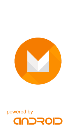

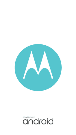

Moto G 2 (2014) Bootloader Warnung entfernen (Marshmallow)
motorola-boot-logo-marshmallow-6.0-720x1280-org.png motorola-boot-logo-marshmallow-6.0-720x1280.png
Mit TWRP Recovery
Die *.flashable.zip Dateien sind über ein TWRP Recovery installierbar, nachdem sie auf die SD Card kopiert wurden.
TWRP starten > Install Auswahl <xyz>.flashable.zip > Swipe to confirm ... > Reboot System
(Die Signatur-Überprüfung ist dabei zu deaktvieren)
Mit Fastboot
Die *.zip Dateien (ohne "flashable" im Dateinamen) müssen am Rechner ausgepackt werden.
Die jeweilige *.bin Datei ist dann in das Verzeichnis mit der fastboot.exe zu kopieren.
Wem der Dateiname zu lang ist, kann diesen entsprechend ändern.
Das Phone dann in den Bootloader (Fastboot Modus) starten.
Phone und Rechner mit dem USB-Daten-Kabel verbinden.
Eingabeaufforderung (cmd.exe) im Verzeichnis mit der fastboot.exe und der *.bin Datei öffnen.
(z. B. mit Gedrückt-Halten einer Umschalt-Taste (Shift-Taste) und rechtem Maus-Klick im Windows Explorer des Verzeichnisses und Auswahl von "Eingabeaufforderung hier öffnen" im erscheinenden Popup-Menü.)
Dann folgende Befehle eingeben
fastboot flash logo <name-der-ausgepackten-logo-datei>.bin
fastboot reboot
