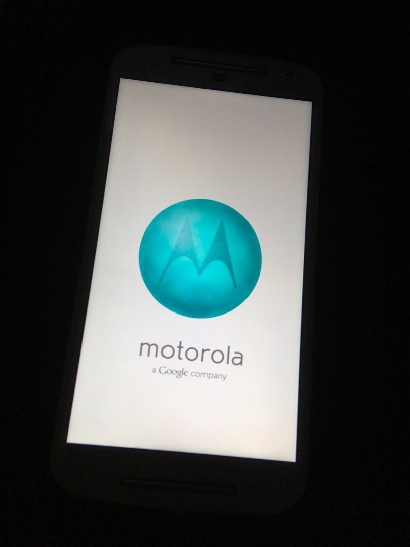

Nachdem ich mehrmals versucht hatte die lineage-14.1-20170630-nightly-titan-signed.zip zu installieren gab er mir in TWRP immer den Fehler 7, versucht hatte ich die Installation vom internen Speicher, von der SD und später noch per USB-OTG, die Datei konnte am PC entpackt werden und war nicht beschädigt. Dann hab ich die Datei auf dem PC entpackt und so dann auf die SD Karte im Moto geschoben, danach konnte ich die boot.img von der entpackten lineage-14.1-20170630-nightly-titan-signed.zip in TWRP auswählen und er hat etwas installiert aber nur ca. 3sec, danach ging aber jetzt nichts mehr ich lande nur noch im Bootlogo.

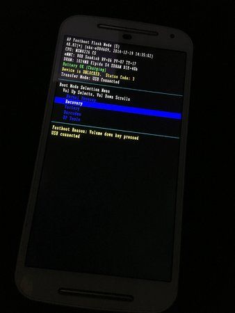

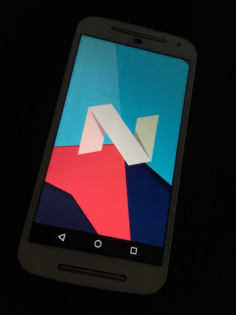

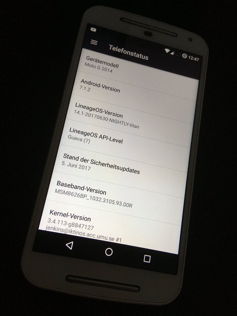

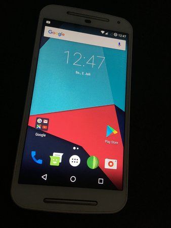

Ich komme zwar jetzt noch in den Fastboot Modus aber sobald ich da Recovery auswähle schickt er mich gleich wieder zum Bootlogo, auch auf Factory und BP Tools das gleiche. Das heißt ich komme jetzt quasi garnicht mehr in TWRP über Recovery, kann somit auch kein anderes OS mehr flashen.
