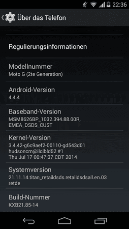

mein Moto G2 bekommt immer noch kein Update auf Lollipop. Habe hier bereits gelesen man einfachen warten soll, da das Update in Wellen kommt.
Aber ich finde das es schon total viele gibt die 5.0 oder Höher schon drauf haben.
Ich habe mein Moto G2 gerooted, also Bootloader unlock, Custom Recovery installiert und SuperSU installiert. Nach dieser Anleitung:
https://www.youtube.com/watch?v=BLSTDsFG1xw
Irgendwann habe ich dann mal ausvershen alles gelöscht und musste das ROM komplett neu installieren. Nach dieser Anleitung:
[Restore to Stock][XT1068][All Dual Sim Mode… | Moto G (2014) | XDA Forums
Danach natürlich wieder gerooted wie im ersten Schritt erklärt.
Ich glaube nun ist da ein leicht anderes ROM daruf. Siehe Bild.
Meine Frage: Was muss ich machen damit ich Andorid 5 bekomme? Möglichst ohne noch lange zu warten und ohne das ich meine Daten verliere.
p.s. fals es nur einen weg gibt, bei dem ich meine Daten verliere bitte diesen weg auch nennen.
Schon mal Danke im vorraus
DerBärtigeBube
OK danke. Und wie ist das dann mit den root rechten? Die habe ich doch dann nicht mehr? Wie bekomme ich die unter 5.0.2 wieder zurück?
Ich finde Android ohne root ist nur ein halbes Android.
Mach ein downgrade auf 4.4.4 und installieren dann 5.0.2. Danach installiert du wieder ein Customrecovery und Root.
Dafür gibt's doch hier einen Thread (Erlangen von Root Rechten), der sogar gepinnt wird.
Dort dann bitte auch weiter diskutieren und nachfragen.
