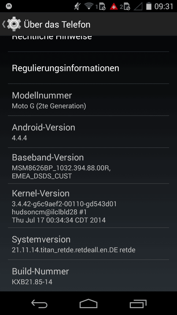

In der flashfile.xml (auf meinem Mac <- vllt. wichtig?!) steht, dass es sich um "titan_retde-user 4.4.4 KXB21.85-14 17 release-keysMSM8626BP_1032.394.88.00R" handelt. Nun weiß ich allerdings nicht, ob es die richtige ist. Ich habe ein Moto G2014 mit 8GB internem Speicher. Sollte also ein XT1068 sein. Dann sollte dies doch die richtige Firmware sein, oder?
Habe einen Screenshot angehängt. :)

Hatte vergessen das Bild anzuhängen. Sorry!! :)
Ich habe jetzt die "RETDEALL_XT1068_4.4.4_KXB21.85-23_cid7_CFC" geflasht. Das ging ohne Probleme und ohne Auftreten der genannten Meldung.
