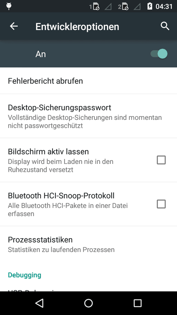

Beim XT1068 komme ich mit deiner Anleitung leider noch nicht weiter:
  • Der Bootloader ist entsperrt.
  • Die USB-Treiber des Motorola Device Manager sind installiert und funktionieren.
  • Die ADB-Tools sind unter Windows 7 mit Admin-Rechten gestartet.
  • Entwickleroptionen sind auf dem XT1068 aktiviert, ebenso USB-Debugging.
    "adb devices" zeigt das XT1068 als angeschlossenes device an.
  • In den Entwickleroptionen des XT1068 existiert jedoch keine Option zur "OEM-Entsperrung" (im Gegensatz zum XT1524, da ist sie explizit aufgeführt). --> s. Screenshot
Daher beibt "fastboot boot twrp-recovery.img" hängen.
Das TWRP-Recovery ist korrekt, Version 2.8.6.0 für das XT1068 (titan).
Die Android-Version ist 5.0.2,
die Systemversion 22.56.3.titan_retde.retdeall.en.DE.retde,
die Build-Nummer LXB22.99-16.3.
Habe ich einen Denkfehler oder heißt die Option beim XT1068 eventuell anders bzw. ist woanders zu finden?
Du hast, soweit ich das von hier sehen kann, alles absolut richtig gemacht. - Die OEM Entsperrung gibt es nicht bei jedem Phone in den Entwickler-Optionen (dann einfach ignorieren - kein Problem).

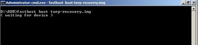

Was mich interessieren würde, wäre die *exakte* Ausgabe am Rechner nach dem Versuch, das TWRP Recovery mit fastboot zu booten (Screenshot?) ...
Wenn
die Serien-Nummer ausgibt, ist die Verbindung i. O. (Serien-Nr. bitte hier nicht posten)

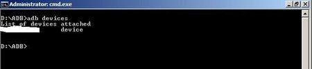

Hier findest du den Screenshot.
Der PC ist zum Zugriff auf das XT1068 autorisiert. Es passiert jedoch nichts, selbst nach mehreren Minuten nicht.
"adb devices" gibt die Seriennummer auch aus (hier unkenntlich gemacht).
Beim Moto E (XT1524) muss ich es als Gegenprobe noch testen, vor Monaten ging es jedoch.

Vllt. eine blöde Frage:
Das Phone ist aber in den Bootloader (Fastboot Modus) gestartet und auf dem Screen steht "USB cable connected"?
(Kabel evtl. nochmal abziehen, kurz warten und wieder anstecken.)
Die Meldung sagt eher nichts zum TWRP Recovery aus, weil es ja gar nicht erst übertragen/geladen wird.
Dann liegt das Problem eher an den (nicht oder nicht korrekt) installierten Treibern.
Vllt. einfach nochmal neu installieren.
Bin gespannt ...
Bin gespannt ...
Das war ich auch ...
Das Ergebnis vorweg:
Jetzt klappt alles und es lag am USB-Port.
Ich habe an meinem PC einen der Ports am Frontblech genommen.
adb.exe lief und läuft dort immer einwandfrei. Aus welchen Gründen auch immer - Timingprobleme der Frontports durch längere Übertragungswege per Kabel zum Mainboard(?) - geht dieser Port jedoch nicht (mehr) für fastboot.
Jegliche per fastboot abgesetzten Kommandos wurden stets mit < waiting for device > quittiert.
Das Erstaunliche ist, dass die USB-Verbindung auch im Front-Port im Fastboot-Modus mit "USB connected" bestätigt wurde ...
Hilfreich war ein Hinweis auf Doc: fastboot intro - CyanogenMod, nie einen USB-Hub zu benutzen. Ich habe dann den USB-Stecker in einen Port hinten direkt auf dem Mainboard gesteckt und danach funktionierte es auf Anhieb.
Danach installierte sich noch ein Treiber für ein MTP-USB-Gerät für den Fastboot-Modus nach.
Danach erschien dann das Moto G 2014 unter Systemsteuerung - Alle Systemsteuerungselemente - Geräte und Drucker nicht mehr als MTP-Device oder als Moto G 2014, sondern als Fastboot titan S.
Sehr hilfreich war dein Hinweis auf andere Versionen von TWRP - 2.8.6.0 führt bei fastboot boot <xyz>.img nur zu regelmäßigem Bildschirmflackern, Version 2.8.5.0 funktioniert.
