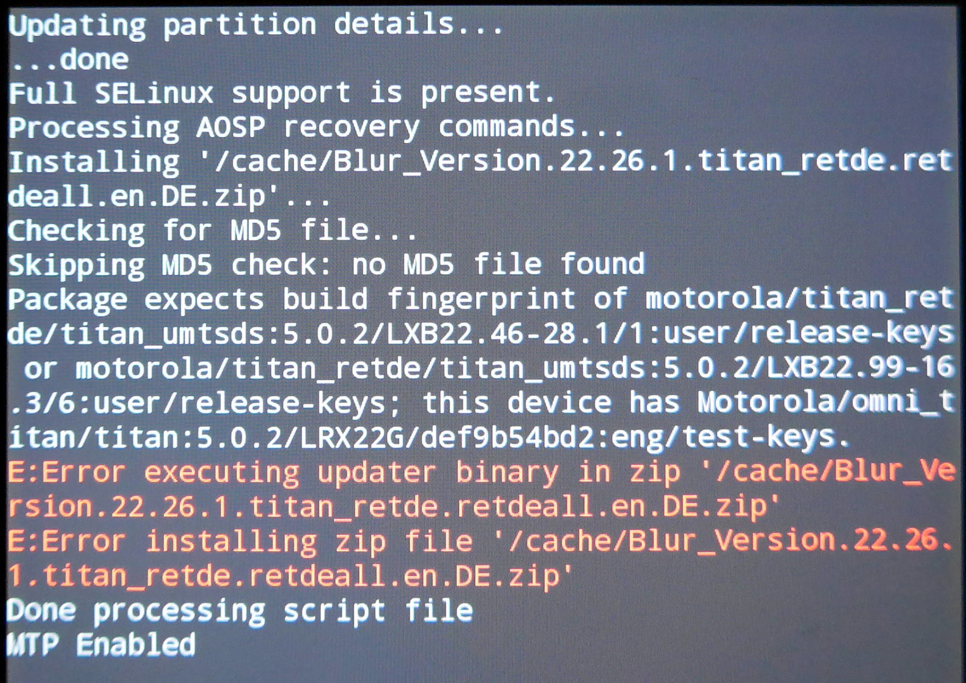

auch ich habe kein Update/Upgrade installieren können, da ich gerootet habe.
Ich habe auch versucht das Handy zurückzusetzen.
Es gibt immer den gleichen Fehler (Anhang Bild).
motog2014_upgrade-jpg.437002
juck.
In der Zeile "Package expects build fingerprint ..." steht doch der Grund: Du hast einen Engineering-Build (Custom ROM?) installiert und deine ROM ist keine originale Firmware mehr ... Man benötigt mindestens original recovery, boot und system, um ein OTA zu installieren (Bootloader gesperrt/entsperrt ist egal, veränderte Partitionen - z. B. Root oder ein Custom Recovery - nicht). - Der aktuelle Fingerprint muss zum OTA passen (siehe Meldung) ...
___
Edit: Ein Zurücksetzen hilft dir nichts, weil das nur die Daten (und root, aber vltl. nicht korrekt und vollständig) löscht - der Fingerprint (System Build/Version) bleibt dabei unverändert ...
Reaktionen: email.filtering
