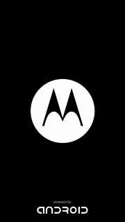

Ich wollte eigentlich

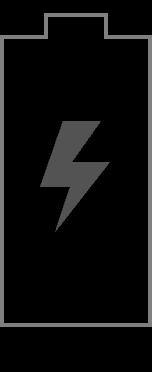

haben,... obiges hatte ich aber nur in kleiner Auflösung, und durch langer Suche habe ich eines mit grauem Schatten gefunden, welches ich dann selbst mit gimp und "Motorola Boot Logo Maker"
( =>XDA / [APP] Motorola Boot Logo Maker (source code included) (Version 2.4) )
modifiziert habe... samt "battery"- und "charge"-Logo ...(Logos werden automatisch erweitert auf die Auflösung)
Allerdings bleibt das animierte mit dem Lade-Status weiss.
Theoretisch kann das angehängte zip über TWRP installieren - wenns nicht funktioniert, einfach die zip öffnen und die logo.bin manuell flashen.
