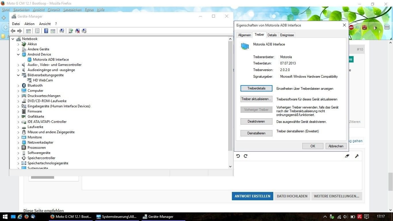

Der PC erkennt das Handy "Mot Compostie ADB Interface" nur wenn ich versuche das Gerät anzuspechen zeigt er mir in der Eingabeaufforderung eine leere Liste bzw. sagt "no device found". Was mache ich falsch?
Danke für deinen Beitrag!
Ich verwende jedoch Win7 64 bit :/
Auch mit Win 7 64Bit brauchst du die richtige Datei. Sonst wird dein Handy nicht erkannt.
Kannst du in der Systemsteuerung - Gerätemanager erkennen. :)
Folgende Screenshots helfen vielleicht mein Problem zu verdeutlichen:
// Systemsteuerung Moto G wird erkannt
// Eigenschaften vom Moto G
// Versuch das Moto G anzusprechen schlägt immer fehl
Was kann ich jetzt noch machen? Brick?
Gute Idee! Danke!

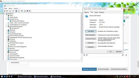

Hab jetzt die Windows Treiber wieder auf "Motorola ADB Interface" rückinstalliert. Könntest du vielleicht - wenn es dir keine Umstände macht - nachsehen welche Treiber bei dir installiert sind?
nur der eine ! :)

Super, das ist der Treiber den ich auch habe!
Wie genau müsste ich nun vorgehen wenn ich auf meinem Moto via adb twrp und cm12.1 neu installieren wollen würde? cm müsste ja per sideload funktionieren!
[doublepost=1446913827,1446913368][/doublepost]Kann es evtl auch daran liegen, dass ich die ADB (ca. 1,1 GB) von Google installiert habe und zusätzlich die koush universal adb driver?
