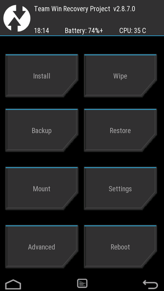

1. Wenn du das erst Mal im TWRP bist (noch Stock-ROM, die ZIP-Dateien bereits im internen Speicher = /sdcard/...), mach erst ein TWRP > Hauptmenü > [ Backup ] > Data, System, Boot vom Original-ROM.

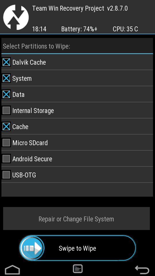

2. Wenn du an der Stelle bist, wo du im TWRP einen Factory Reset machen sollst (Stock-ROM zurücksetzen/entfernen), dann mach abweichend davon ein
TWRP > Hauptmenü
> [ Wipe ]
> [ Advanced Wipe ]
[ x ] Dalvik Cache
[ x ] System
[ x ] Data
[ x ] Cache​
> [ Swipe to Wipe ] (Das löscht dann die Stock-ROM komplett)
Internal Storage NICHT ankreuzen. - Dort liegen deine zu installierenden ZIP-Dateien und das TWRP-Backup (/sdcard/...).

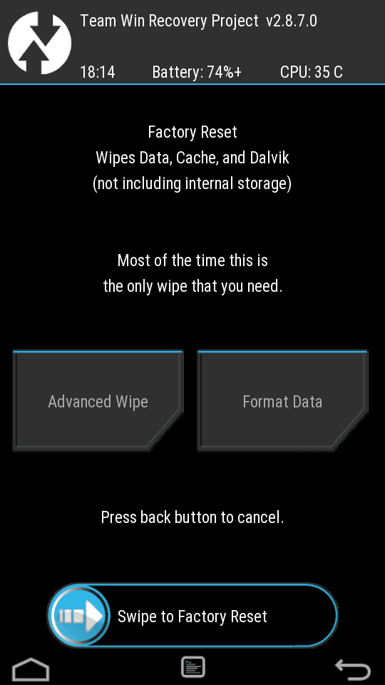

Obwohl Data angekreuzt ist, wird dann nämlich bei den aktuellen TWRP Recoveries der Interne Speicher nicht gelöscht (/data/media/0/ = /sdcard/...).
(Ein Stock-Recovery könnte das nicht und würde auch diesen Bereich löschen. - Hier also Vorsicht ...)
Danach kannst du dann die ROM installieren mit [ Install ] > /sdcard/...
_
Screenshot_2015-09-30-18-14-49[1].png Screenshot_2015-09-30-18-14-44[1].png Screenshot_2015-09-30-18-14-27[1].png
(Bei neueren TWRPs wird auch diurch einen Factory Reset der Interne Speicher nicht gelöscht, aber manuell ist es noch sicherer = Kontrolle.)
