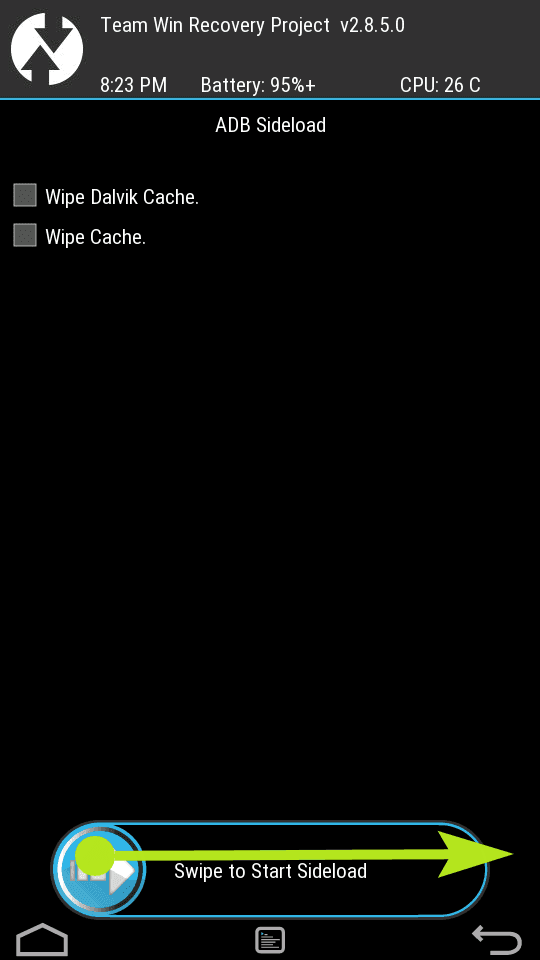

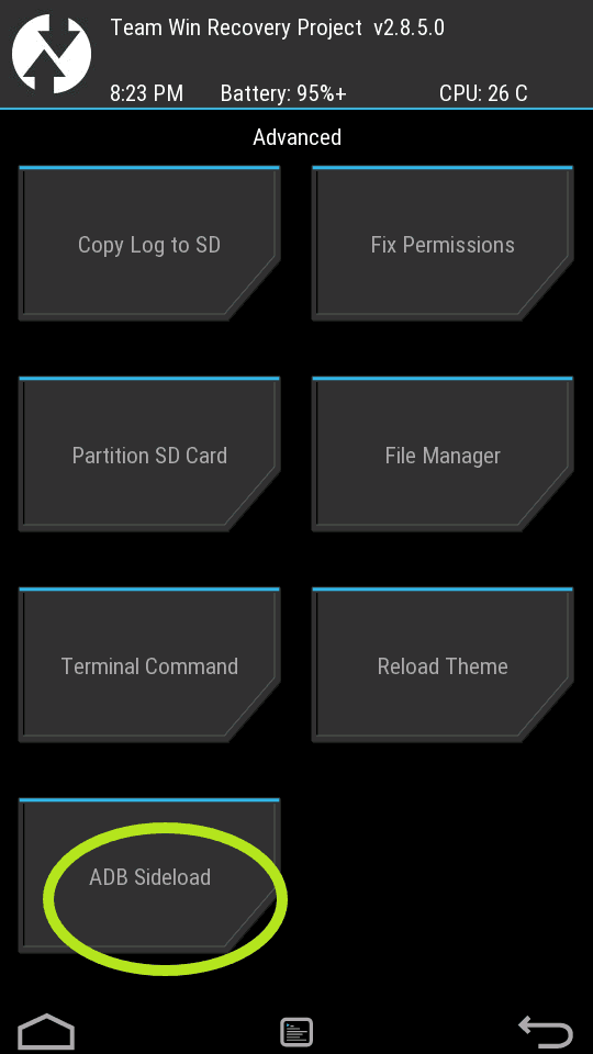

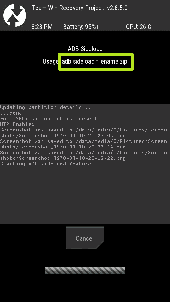

Wenn du noch ein (TWRP) Recovery darauf hast geht das auch über sideload.
Voraussetzungen: ADB und USB-Treiber sind sauber installiert und funktionieren.
  • Am (Windows-)Rechner eine Kommandozeile öffnen (cmd.exe)
  • In das ADB-Verzeichnis wechseln (dorthin, wo die adb.exe installiert ist)
  • Die gewünschte <cm12-rom-xyz>.zip dorthin kopieren
  • Phone per USB an den Rechner anschließen
  • TWRP Recovery booten > [ Advanced ] > [ ADB Sideload ] > "Swipe to Start Sideload"
  • Danach am Rechner in der Kommando-Zeile folgende Eingabe machen
    Code:
    adb sideload <cm12-rom-xyz>.zip
_
Screenshot_1970-01-10-20-23-05.png Screenshot_1970-01-10-20-23-14.png Screenshot_1970-01-10-20-23-22.png Screenshot_1970-01-10-20-23-26.png 2015-06-19@03-29-13.png
