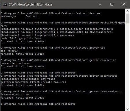

Ich hab mal einen Screenshot von den Fastboot Befehlen am PC gemacht, vielleicht geht ja doch noch was..

An der Aussgabe von ro.build.fingerprint erkennt man, dass eine britische ROM von Tesco installiert ist. - Tesco ist ein Mobilfunk-Provider in z. B. England. - Bestimmte von Tesco vertriebene Geräte benötigen eine Tesco-SIM und haben einen SIM-Lock (aber das nur am Rande). - Die CID 7 sagt, dass der Bootloader des Geräts entsperrt werden kann, beim Versuch wurde der Entsperr-Code ja auch nicht als falsch verworfen. - Deswegen tippe ich nach den neuen Infos auch auf einen Hardwareschaden.

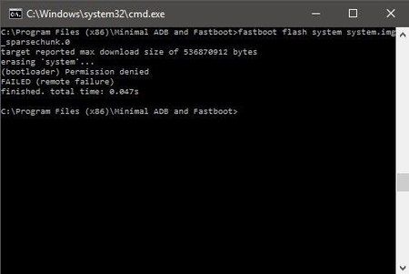

Ich habe die Tesco Rom 5.02, die warscheinlich vorher auf dem Gerät war, heruntergeladen und entpackt, dann Step by Step alles geflashed nach der XDA-Anleitung, bis zur ersten von insgesamt 4 Chunk-Dateien, beim flashen von "system.img_sparsechunk.0" , kommt sofort die Fehlermessage vom Bootloader: "permission denied" , ich habe das Gefühl die Größe der "Gesamt" zu flashenden Dateien ist zu groß ?!? , aber "permission denied" heisst ja eigendlich "Erlaubnis verweigert"... einen Screenshot hab ich drangehängt...

Dann ist das Gerät zwar eigentlich entsperrbar (CID 7), aber von Tesco gelockt (das "sl" im Dateinamen der ROM und im Fingerprint könnte "system locked" , "sim locked" oder "service locked" heißen).
Hier hört mein Wissen dann auf bzw. es geht wegen der Sperre einfach nicht weiter, sorry. - Man kann sich evtl. mit dem Support von Tesco in Verbindung setzen und die Situation präzise schildern, um von dort eine Lösung zu bekommen (Die müssen ja wissen, wie man ein Tesco-Phone wieder an den Start bekommt bzw. den Bootloader entsperrt).
Probier's nochmal mit mfastboot.exe (und auch anderen ROMs, mindestens 5.0.2, wegen dem Bootloader, evtl. den Bootloader versuchen zu entsperren). - Ich habe aber wenig Hoffnung. - Die Größe ist es m. M. n. nicht.
