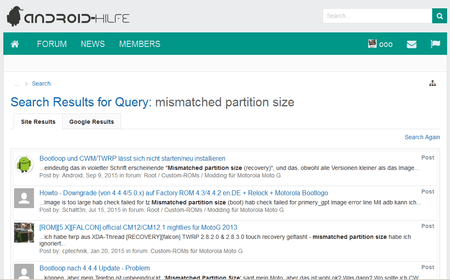

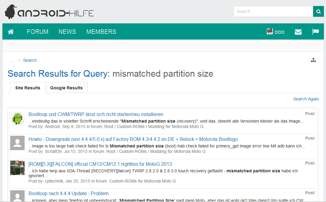

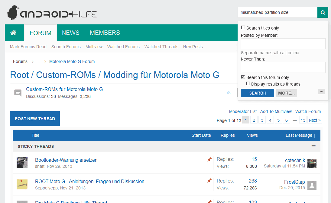

In diesem Forum
Motorola Moto G Forum
Oben, rechts im Such-Feld die Begriffe
"mismatched partition size"
eingeben.
Bringt jede Menge Ergebnisse dazu (s. a. Screenshots)
Ok ich hab nun die Suche bemüht, der Begriff tauchte mehrmals auf aber eine Erklärung was es damit auf sich hat konnte mir kein Beitrag liefern. Mit welchem Programm sollte man die Stock Rom flashen? Und ist danach der bootloader wieder relocked? Funktioniert dann twrp noch?
Da steht sinngemäß: "Einfach ignorieren."
