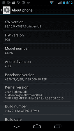

Kannst du mal einen Screenshot von "About device" in den "Settings" machen, wenn du im Stock-ROM bist? Mich interessiert alles unter "Model name".
na klar, sehr gerne. Model Name habe ich zwar nicht aber die eingefügte Grafik ist bestimmt das was du meinst.
Das Board ist das "aktuelle" P2B Board, ich hab zwei PQs damit, eines davon im täglichen Gebrauch.
Kannst du CM nochmals flashen und schauen, obs nun klappt?
Lasse am besten alles aktiviert in der Stock ROM, bevor du zu CM flashst.
