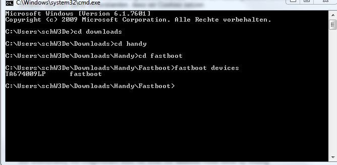

Unter fastboot devices spuckt er "TA764009LP fastboot" aus, unter adp devices nur "List of devices attached". Auf adp sideload xxx.zip hin kommt dann nur "error: device not found"

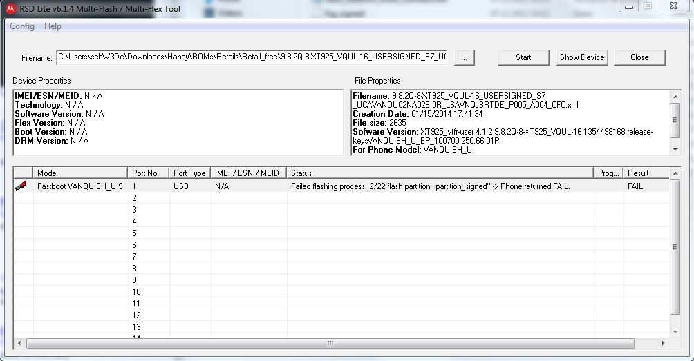

Das Problem mit RSD lite 6.1.4 ist, dass auch damit das flashen der Retail Rom nicht funktionert.
Ich habe die retail rom runtergeladen, entpackt, in der xml die "getvar"-Zeile gelöscht und die xml wieder gespeichert.
RSD erkennt auch, dass etwas am USB hängt, spuckt aber keine Daten im Infofeld aus (Screenshot folgt heute Abend).
Wenn ich dann die xml flashen will, bleibt es bereits bei Punkt 2/2 hängen mit der Meldung (Wortsinn) "Handy meldet: FAIL".
Das ist denke ich die Datei "partition_signed", dafür gab es hier im Forum einen workaround. Leider funktioniert es auch mit der hier runterladbaren Version der partition_signed nicht.

1. Fastboot - ist das richtig so?
https://www.android-hilfe.de/attachment.php?attachmentid=276510&stc=1&d=1389858383
2. RSD lite: das zeigts an, wenn ich die Retail mit abgeänderter .xml (getvar) auswähle und starte:
https://www.android-hilfe.de/attachment.php?attachmentid=276511&stc=1&d=1389858383

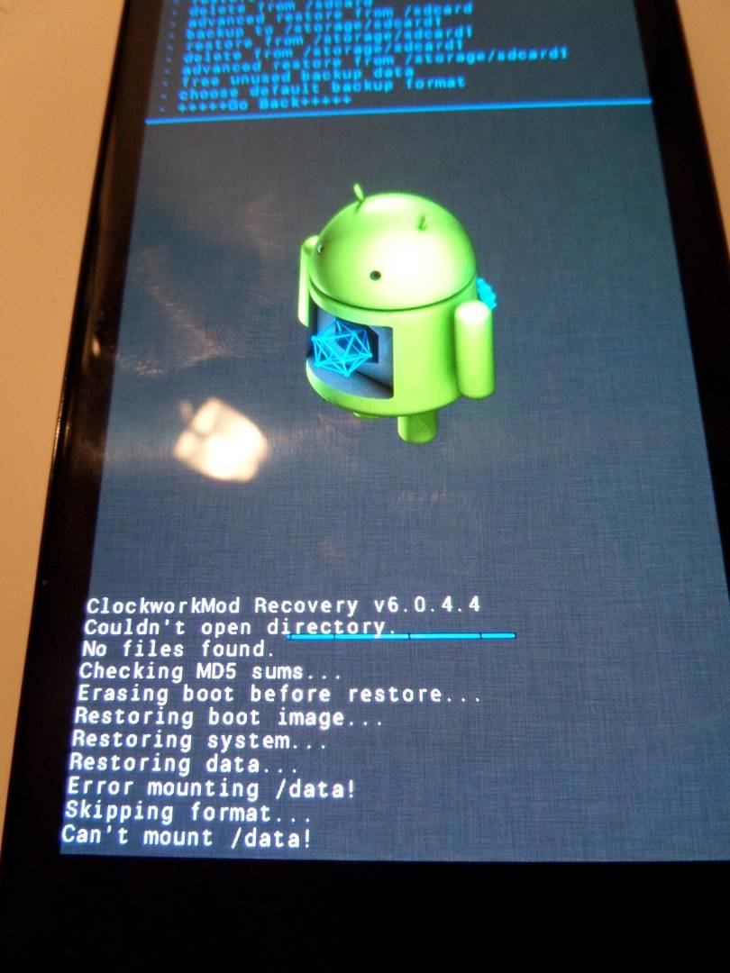

3. Hier die Ursache, warum das Backup nicht wieder eingespielt wird (Angst...)
https://www.android-hilfe.de/attachment.php?attachmentid=276512&stc=1&d=1389858383
Mögliche Fehlerquellen, warum das Flashen mit RSD Lite schiefgeht:
- Du musst im Fastbootmodus sein, wenn Du Stockrom über RSD Lite flashen willst
- USB-Debugging muss aktiviert sein
- Bei der XML-Datei muss die Zeile 11 mit dem "getvar"-Befehl vollständig gelöscht werden. Anschließend Datei speichern und diese dann zum Flashen verwenden.
Mehr fällt mir dazu jetzt auch nicht ein.
Der ursprüngliche Beitrag von 22:34 Uhr wurde um 22:47 Uhr ergänzt:
Probiere es mal mit DIESER Version (Download Retail Germany, Jelly Bean 4.1.2 für XT925)
http://sbf.droid-developers.org/download.php?device=6&file=108
Hier findest Du alle Versionen:
Motorola Firmwares
So, hier habe ich Dir mal die Datei hochgeladen, wie ich sie verwendet habe (mit der gelöschten Zeile 11). Kopiere diese in den Ordner, wo sich die Originale XML-Datei befindet und überschreibe diese.
Um die Datei runter zu laden, klickst mit der rechten Maustaste auf den Link und wählst....Ziel speichern unter....
https://dl.dropboxusercontent.com/u...ANQU02NA02E.0R_LSAVNQJBRTDE_P005_A004_CFC.xml
Viel Erfolg!
Gruß, Ziggie
